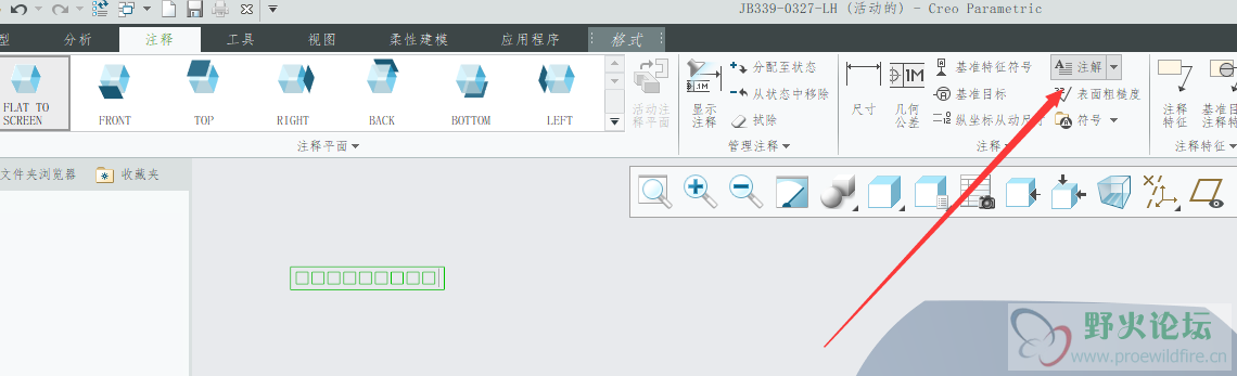

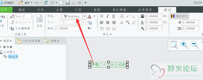

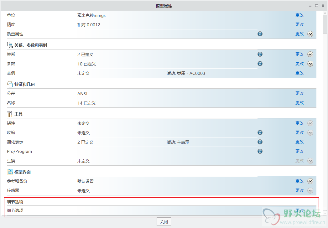

3D注解字体更改示例:
1、文件-准备-模型属性:拉到最下面细节选项(细节选项,理解为3D零件的额外独立配置,格式也是dtl,但是一般都跟随零件prt保存而不单独保存配置)。

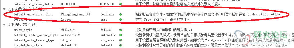

2、更改-【以下选项控制尺寸】集合中的default_annotation_font更改为想要的字体,格式ndx、ttf、otf都可以。

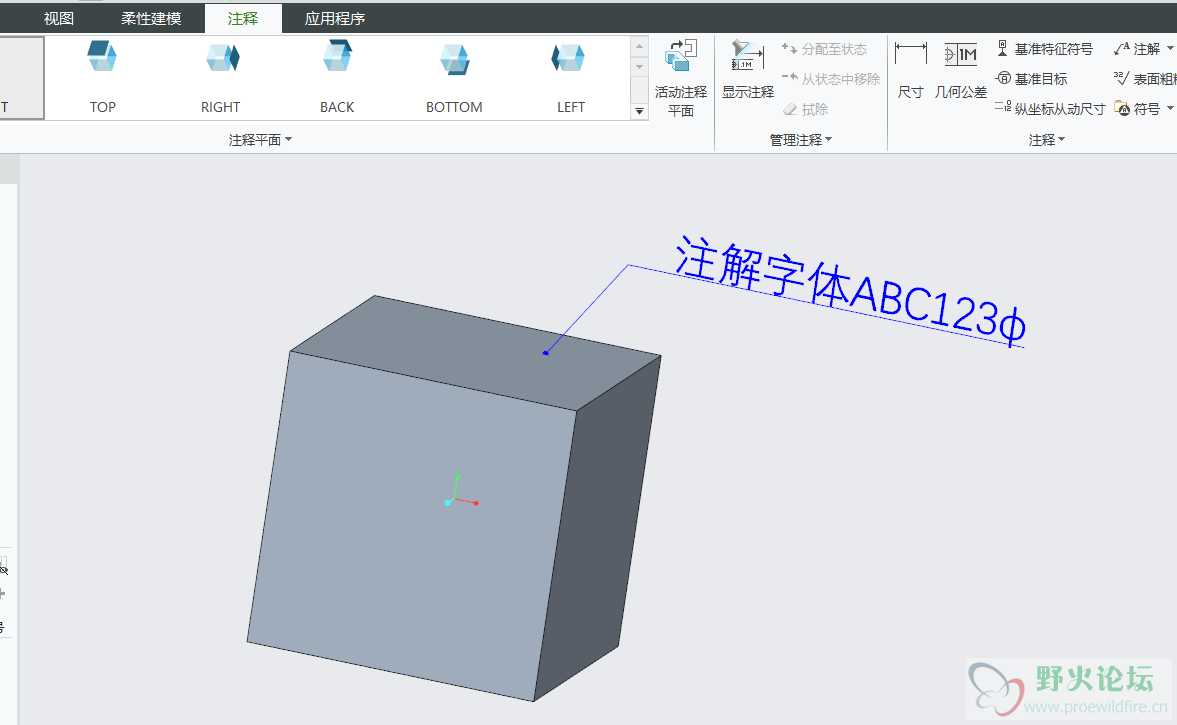

3、效果示例:
4、建议保存零件为模板,即可永久保存选项。

绘图配置文件如 drawing.dtl中以下
default_annotation_font ChangFangSong.ttf
