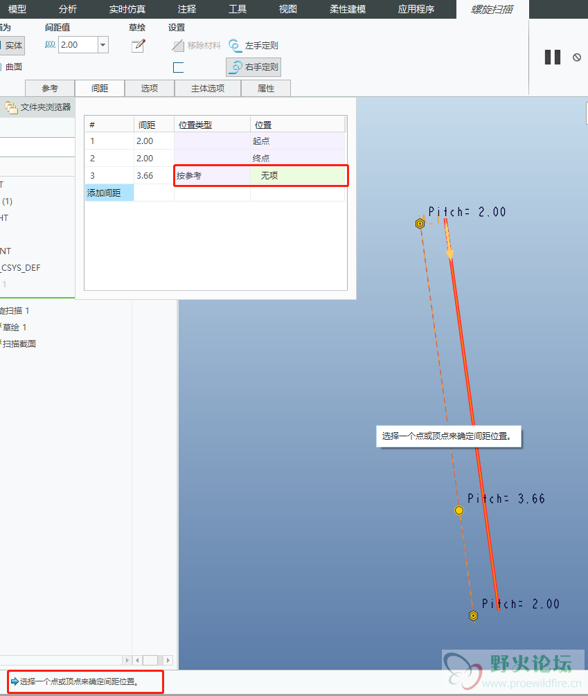

请教大神,这个地方增加间距点,选择按参考设置,没有可选择的点,我也尝试了打断直线,不过选择不了呀。

发表于 2021-3-1 17:58 | 显示全部楼层
线段分开画或者加基准点
 楼主| 发表于 2021-3-1 18:56 | 显示全部楼层
D路飞 发表于 2021-3-1 17:58
线段分开画或者加基准点
谢谢呀!我操作一番可以弄起来了!
