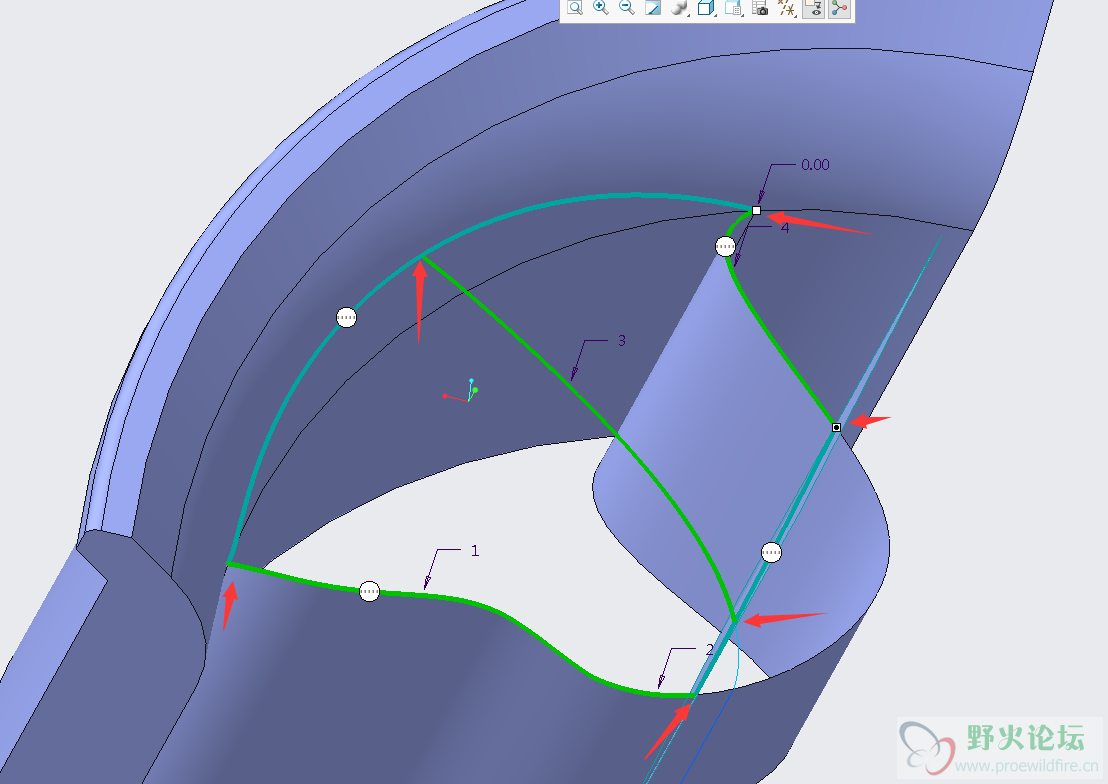

练习边界混合经常失败,是线与线相交处的问题吗
比如这样

看着像有破面了

线不连接吧,或者线不够

那两个角太尖了吧

失败后看提示,可能是曲线没有封闭,或者尖点相切等问题
最好上传文件  这样别人好找问题
