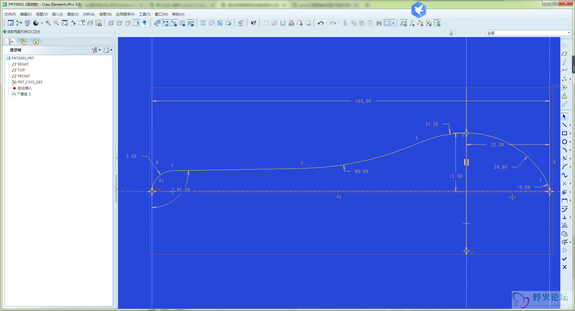

[已解决] 像这种都是圆弧的草绘是怎么画的
101
131
发表于 2021-2-24 16:49 | 显示全部楼层 |阅读模式
用约束约束不起来

发表于 2021-2-24 17:22 | 显示全部楼层
先用圆弧命令随便画几段相切的曲线,然后分别调整弧线直径就可以了

131
 楼主| 发表于 2021-2-24 19:27 | 显示全部楼层
圆弧直径调整不了

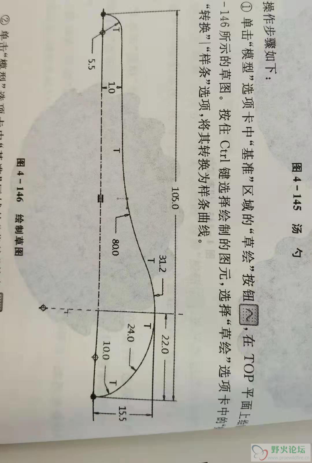

发表于 2021-2-25 08:10 | 显示全部楼层
wowo1397 发表于 2021-2-24 17:23
你这基本功不行啊  得多多练习
楼主发的图片要求中间这段直线和参照轴之间的夹角是1度。
非专业的小白,问题可笑,见笑!
678
848
发表于 2021-2-25 08:12 | 显示全部楼层
把圆弧上一些没用的约束去掉,圆弧被各种约束死了,肯定调整不了了!
非专业的小白,问题可笑,见笑!

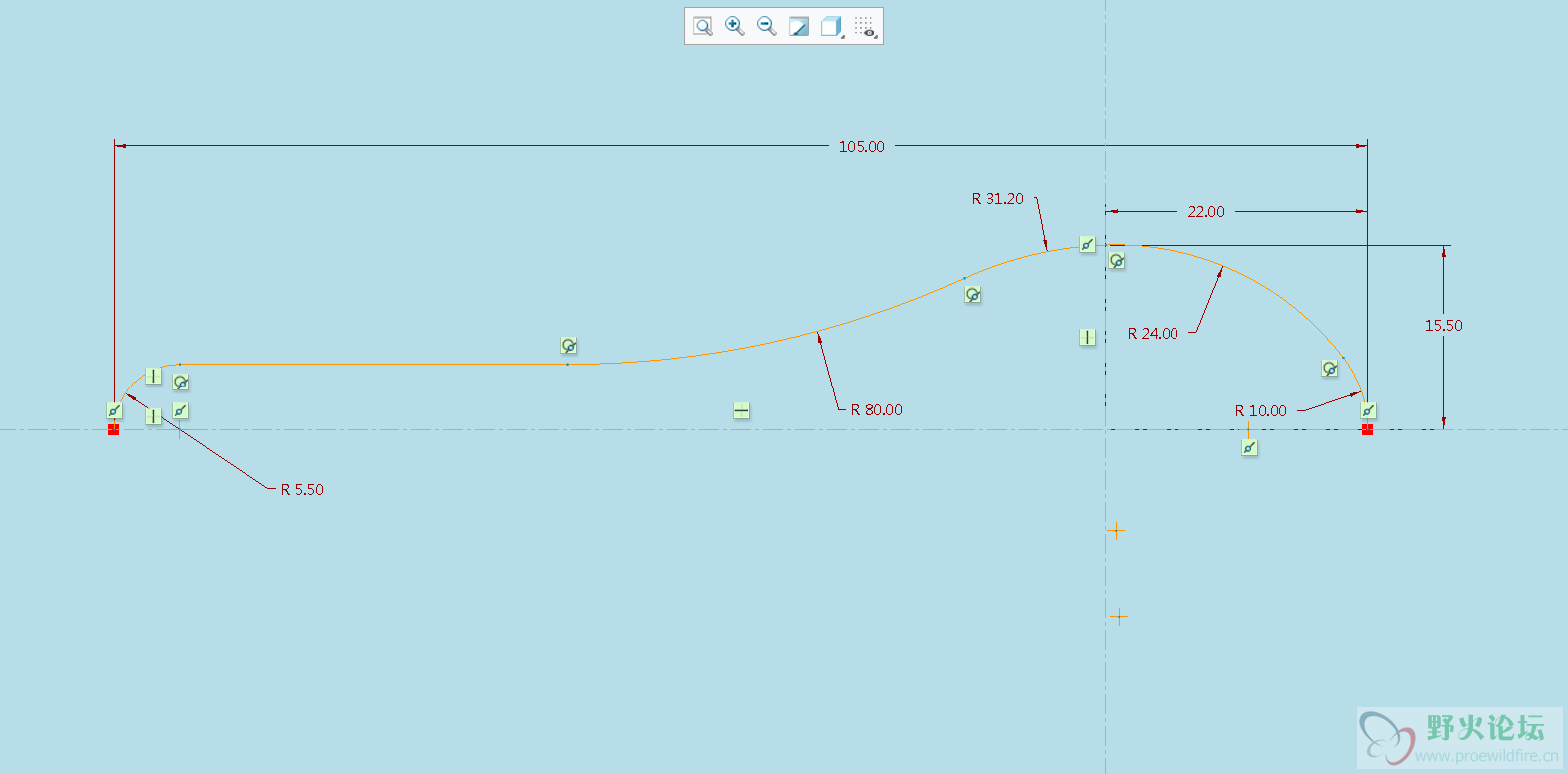

发表于 2021-2-25 08:51 | 显示全部楼层

发表于 2021-2-25 10:47 | 显示全部楼层
看看是不是这样
