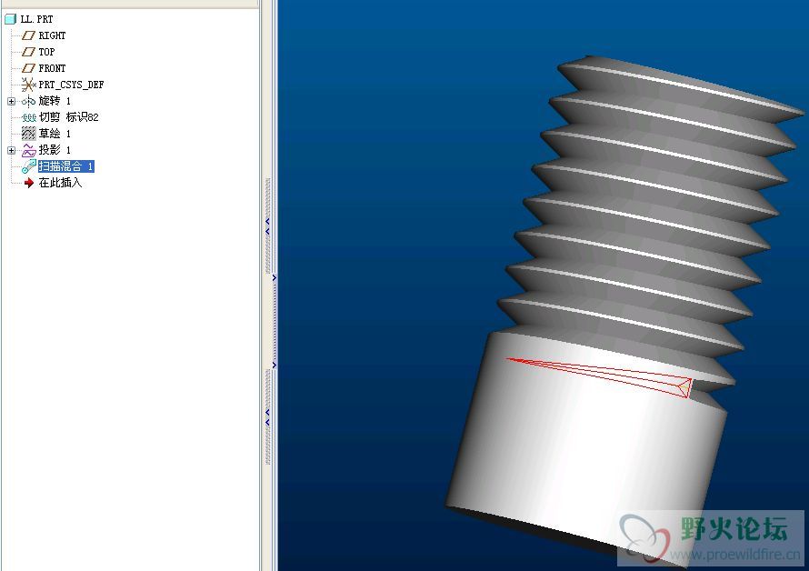

我好容易会画螺纹 却在收尾时又出现问题,[size=6]我的收尾为什么没有被切去啊?在剖面选择两个截面如何定义?希望路过的明白人给与详细的指点,初学不大明白!谢谢啦!

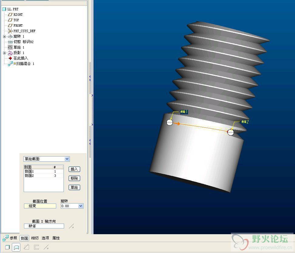

发表于 2009-1-11 19:55 | 显示全部楼层
是你的扫描轨迹没弄好。你可以在论坛找个实例看看就行了。命令最好用 螺旋扫描——>切口

发表于 2009-1-11 19:58 | 显示全部楼层
用“螺旋扫描——切口”来建模。在“扫引轨迹”的末端作一下向外的圆弧……

能否详细些 我按照书上画是用扫描混合,
先画好轨迹线 画弧线;再投影;扫面混合——选取刚刚创建的曲线做扫面轨迹,——点击剖面选项,定义第一个截面是一个点,第二个截面事最后断面三角形(可能 是这里选的不对)——确认。
结果那个切口根本没有被切去 却有轮廓线。
