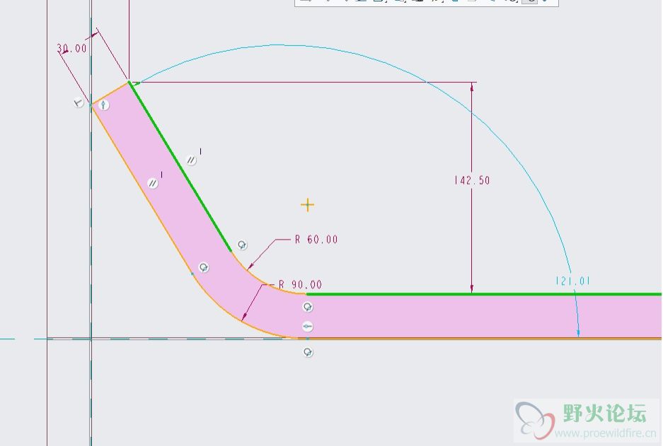

各位大佬,creo7.0草绘标注尺寸怎么选取图示两条线段的交点?3.0的时候有右键选项,现在没有了。
谢谢!

添加一个构造点,点约束到两条线上也就是交点了,再参考这构造点标注尺寸就

草绘时,
“圆角”里选“圆形”,不要选“圆形修剪”

自己定义点,分别与两个线重合

OK,谢谢三位大佬!
