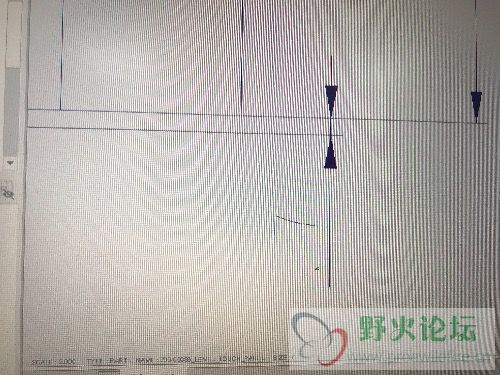

请教一个问题 工程图标注的时候前面不显示0
又不想每个都在文本里把0敲进去,请问这个在配置里怎么改?
谢谢

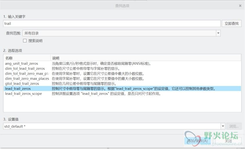

发表于 2021-2-7 13:55 | 显示全部楼层
希望对你有所帮助。
