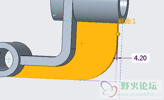

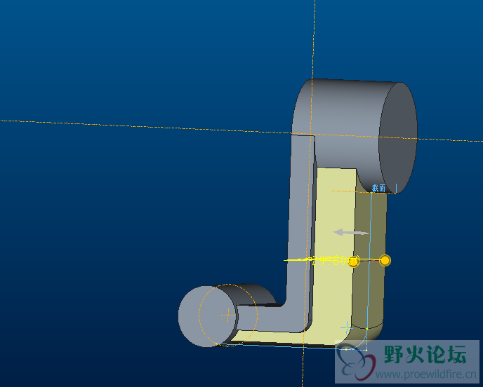

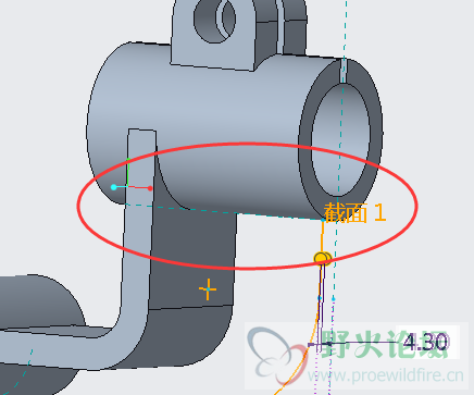

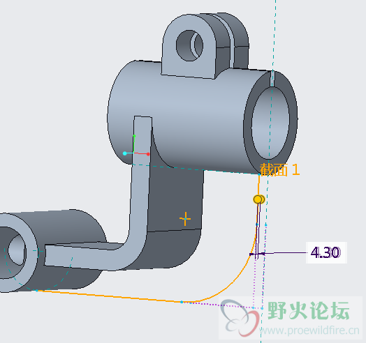

大佬们好,初学creo,碰到各种问题。今天画一个筋就很奇怪。图纸要求筋宽10 生成的时候4个宽有预览。改到 10就生成失败。后来反复试。小于等于4.2才行。4.3以上就失败。百思不得其解啊。上图。望知道 的大神指教一二。
4.2有预览能生成

4.3宽就要失败

宽度为10,跟圆柱面没法接上,所以失败,上面的轨迹延长点试试。

延长截面好像直接就生成失败了。用拉伸能做。只是想好奇这个筋问题出在哪里。

理论上这个筋最宽应该是可以接近上面那个圆柱直径的。你画截面草绘的时候是直接连的圆柱边吧,有没有自己另外画线。

当时画的是直接连圆柱的。现在也实验不了了。7.0给我换成8.0了。我用8.0也是一样的画。可以成形的。怪得很
