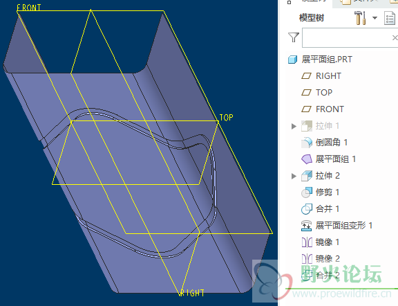

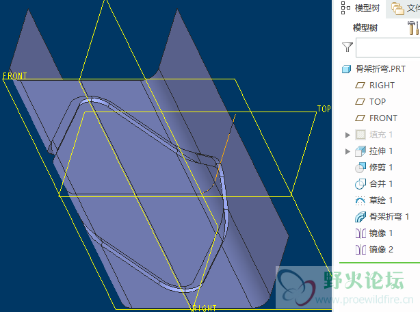

发表于 2021-2-12 23:31 | 显示全部楼层
其实多种方式都可以达成目标,总体来看,先做好平面曲面,再进行骨架折弯,或者先做好曲面,再进行展平面组,这两种方法不用操心圆角过渡位置的问题,相对来说是比较简便的处理方式。附件是两种方法的prt文件(creo6.0)。
骨架折弯.prt.rar
80.16 KB, 下载次数: 7
展平面组.prt.rar
86.26 KB, 下载次数: 6
