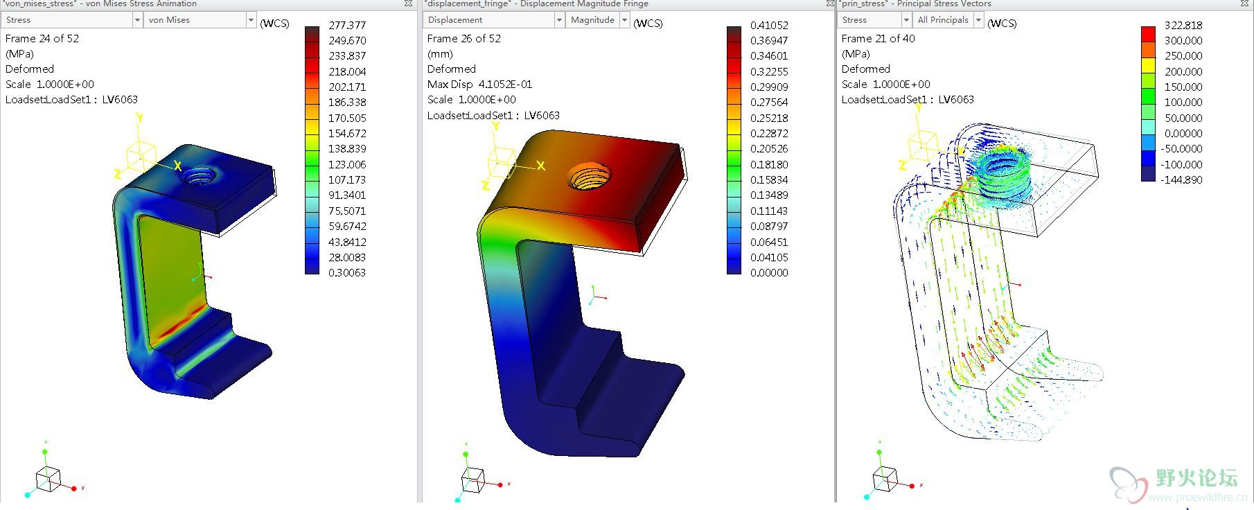

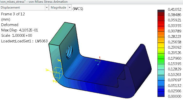

1612167492(1).png 1612167513(1).png 如图片,这个卡子卡在一个压铸件上,通过上面的螺丝像下锁,使它受力卡死。我这边做是日本东芝的国内代理,东芝那边提出,如果这个件长期受力,那么圆角这里会不会疲劳开裂断了?所以想请大师帮忙做一下分析。我公司配的电脑太垃圾做不了分析。压铸件的面到这个卡扣的面的距离是5.7mm,采用M3*6mm的缩嘴螺丝向下锁。因此大概有0.3-0.5mm的变形量.拜托大师了! lv6063.zip (5.82 KB, 下载次数: 12)

这个小件是铝型材挤出,铝的排号6063,拜托各位大师,有空的帮我做一个有限元受力分析!感激不尽

有限元分析

唉 ,不会做,也做不了,电脑太辣鸡 连I3都不是的电脑,内测4G,可怜

这啥意思呢?看不明白

这分析结果与疲劳怎么联系起来评判
