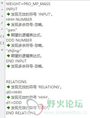

新建零件后在工具关系中添加如下,想实现HHH和DDD两个参数的输入,
INPUT
HHH NUMBER
"gao:"
DDD NUMBER
"zhijing:"
END INPUT
RELATIONS
d0=HHH
d1=DDD
END RELATIONS
为什么校验后
在组件中也同样的出错,求大佬们点拨一二,感谢!
好像用错地方了,应该写到程序里面,继续学习之。。。
以上问题已解决了,已实现组件参数到零件的传递。

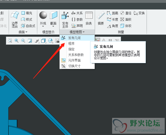

新的问题:如果我想更改尺寸难道每次都要从模型意图--程序--编辑设计这里点一边么?怎么不能直接弹窗输入参数?
ctrl+G 可以自动弹出。

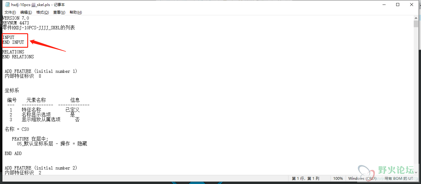

这个并不是用在关系里的,这是要与在程序里面。
像这样
像这样

你的问题是什么?你自己问题的后面不就是标准答案了?
ctrl+G 可以自动弹出。
