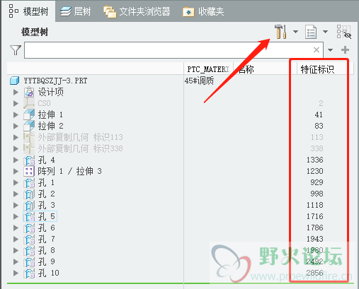

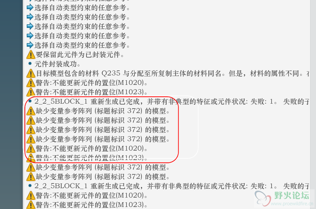

要查找到这个原因,如何找到那个标题 标识
我那个显示是装配体中,如果是零件好找,装配体,几百个零件,我不知道是如个零件 的特征标识 呀

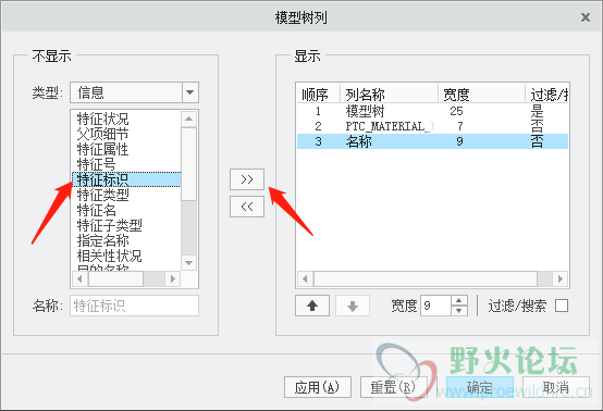

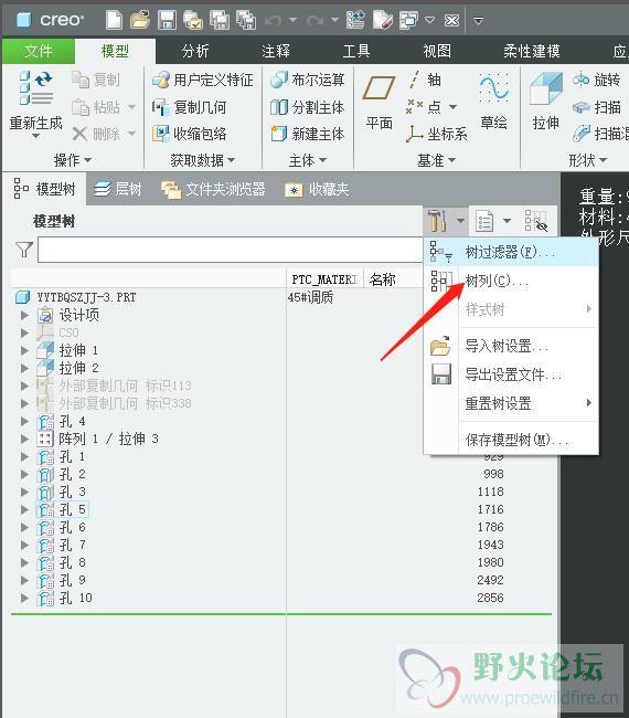

发表于 2021-1-29 14:48 | 显示全部楼层
在模型树上显示出来找

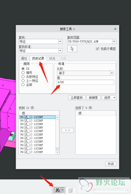

发表于 2021-3-2 18:26 | 显示全部楼层
试试这个
