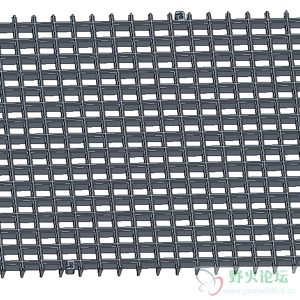

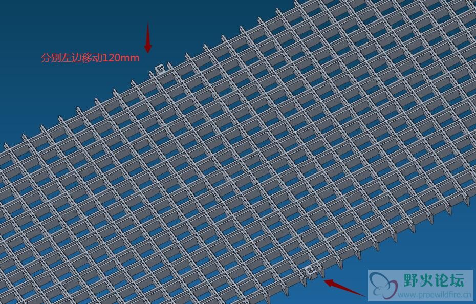

柔性建模移动出现问题,大神帮助。
如图片,两侧小凸块的均移动120mm。请大神弄好的发给我,谢谢。

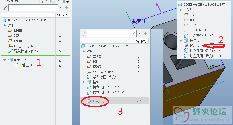

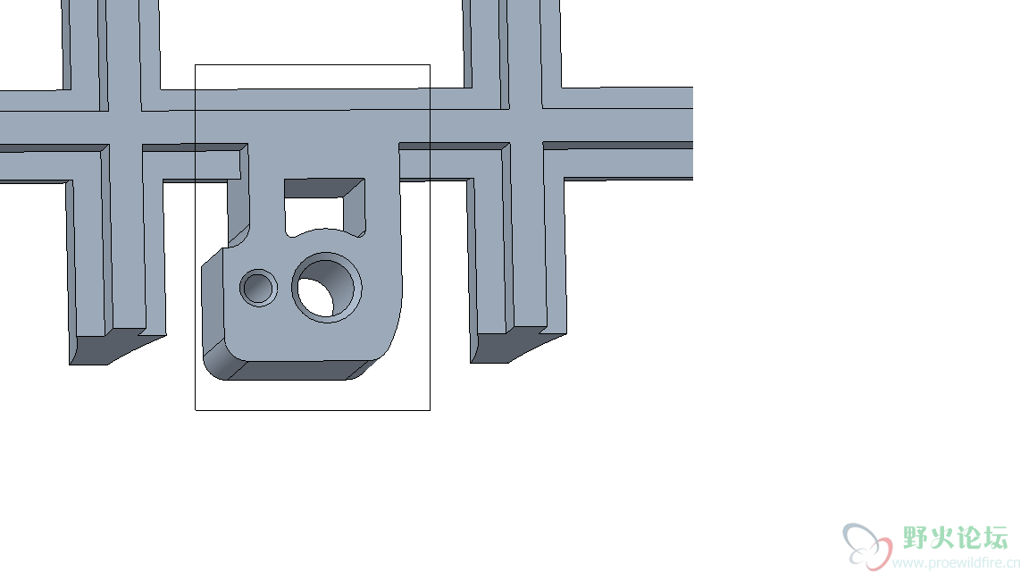

发表于 2021-1-29 08:53 | 显示全部楼层
对于这种比较规则的图,你可以先将要移动的切出来,复制面组并独立出来(折叠命令),这时移动这个面组就好操作了。

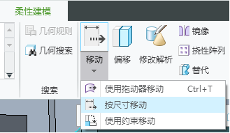

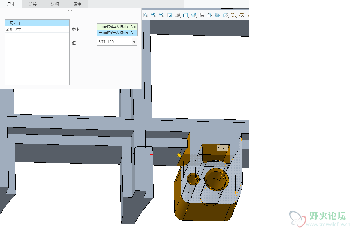

发表于 2021-1-29 10:34 | 显示全部楼层
1、旋转至合适角度,框选 相关面组
2、柔性建模——移动下拉菜单——按尺寸移动
3、添加移动约束和尺寸

 楼主| 发表于 2021-1-29 15:03 | 显示全部楼层
2475413890 发表于 2021-1-29 08:53
对于这种比较规则的图,你可以先将要移动的切出来,复制面组并独立出来(折叠命令),这时移动这个面组就好操 ...
兄弟,谢谢你,解决了
