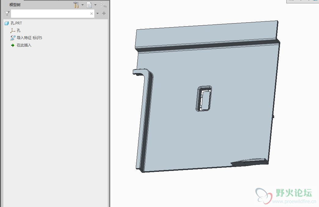

结构设计中有个孔怎么设计(螺丝刀敲掉的,设计中考虑到共结构的需要,有的孔预留,在需要敲掉时候用螺丝刀敲掉即可)
能提供一个3D参考吗,谢谢!

我这边做过塑件的,用斜口钳剪掉。不知道你这个什么材质的

 楼主| 发表于 2021-1-26 10:05 | 显示全部楼层
您好,就是塑胶件的。麻烦提供个参考下吧,我主要是想知道几个尺寸。

发表于 2021-1-26 10:12 | 显示全部楼层
PP材质,截取了整体的一部分

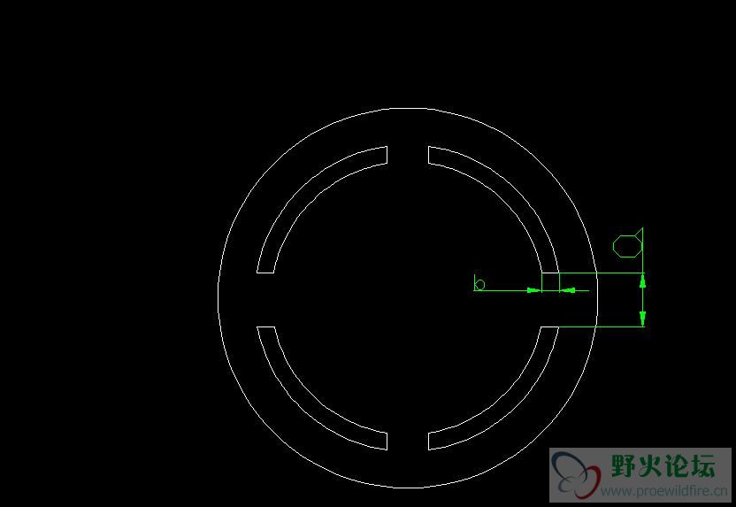

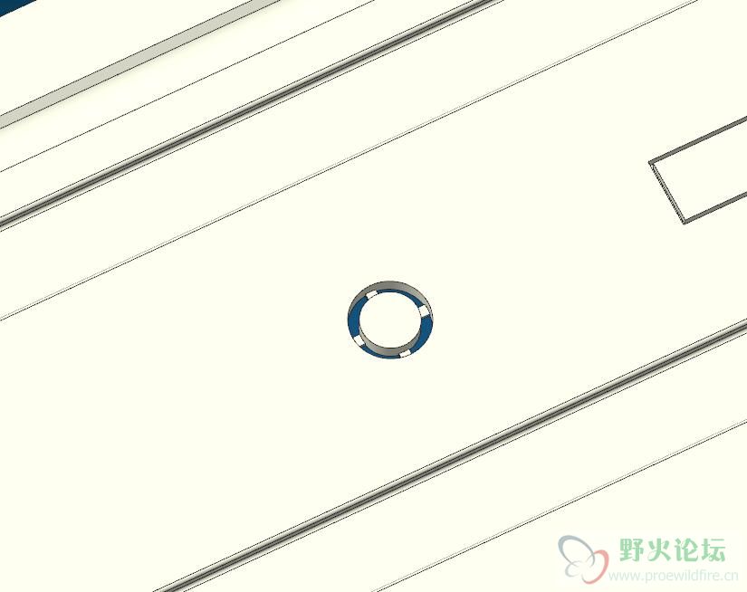

发表于 2021-1-26 10:54 | 显示全部楼层
这个专业名称叫敲落孔,塑胶和钣金中都普遍使用的,像你的图中,应该是画个圆环,留3个连边就行了,其他全部删除

这个专业名称叫敲落孔,塑胶和钣金中都普遍使用的,像你的图中,应该是画个圆环,留3个连边就行了,其他全 ...
谢谢你。钣金敲落孔常见么,塑胶比较多

发表于 2021-1-28 09:19 | 显示全部楼层
heysleep0 发表于 2021-1-28 08:37
谢谢你。钣金敲落孔常见么,塑胶比较多
钣金也特别常见,钣金连边一般1mm即可
