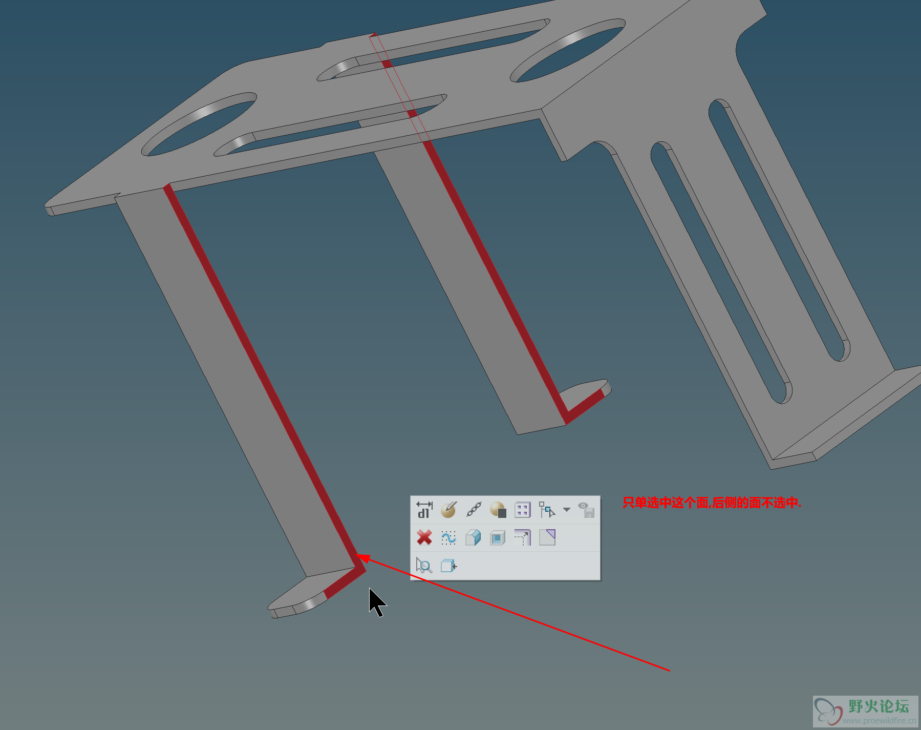

[求助] 我只单选中一个面,后侧的面不要选中怎么操作.那些被切分到不同面都是老是被选中
191
852
1269
发表于 2021-1-24 11:40 | 显示全部楼层 |阅读模式
如图所示,只选前面的面,后面的面不要选中.

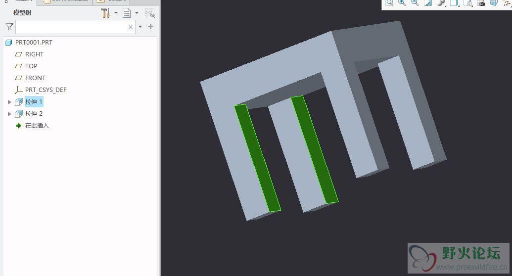

发表于 2021-1-24 12:26 | 显示全部楼层
如果是一个特征创建的好像不行,需要后续操作,比如拔模来分离

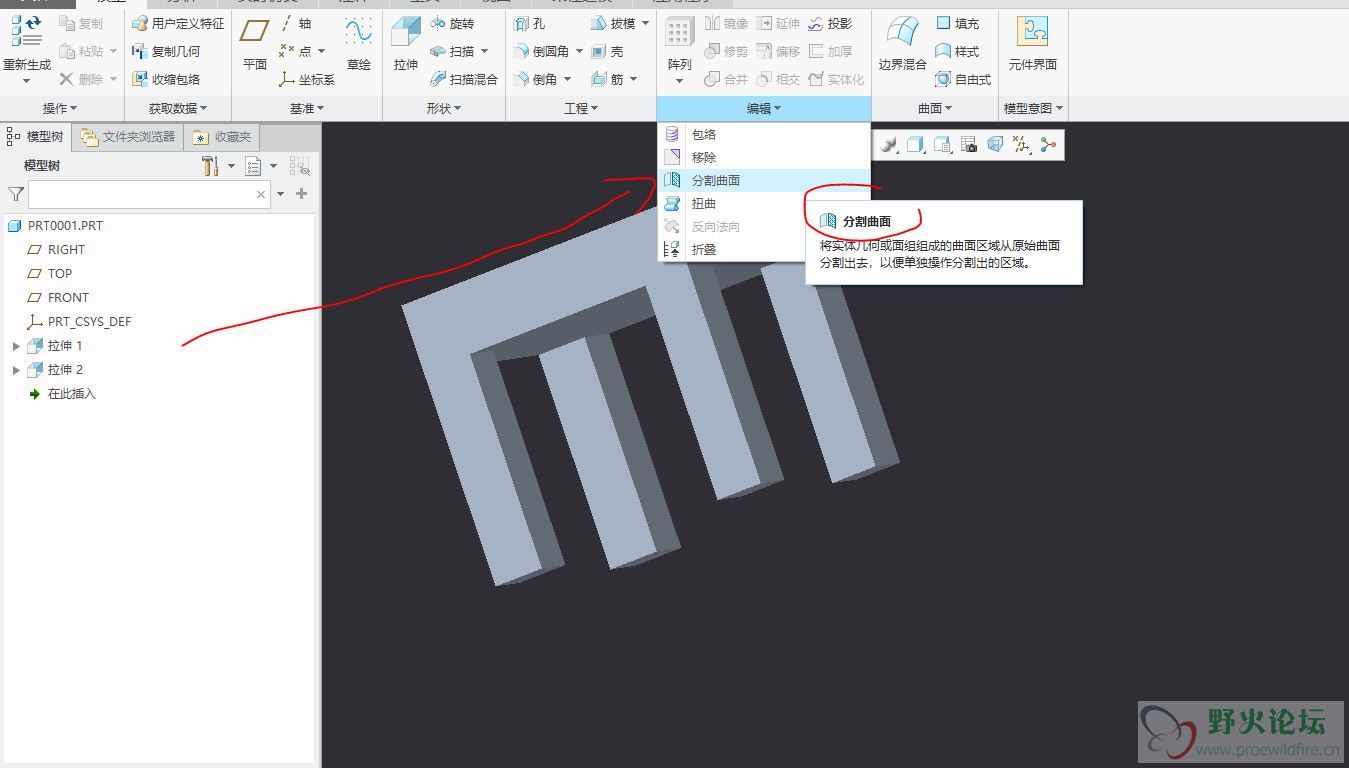

发表于 2021-1-24 12:32 | 显示全部楼层
使用“分割曲面”,好像可以操作了啊
你可以说试试看,是不是你要的

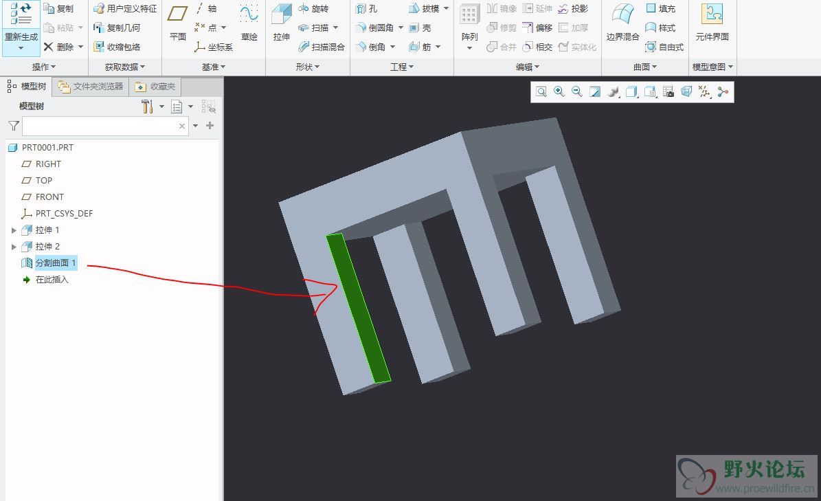

发表于 2021-1-24 17:27 | 显示全部楼层
就是分割曲面,就可以了

 楼主| 发表于 2021-1-25 09:22 | 显示全部楼层
jon1113 发表于 2021-1-24 12:32
使用“分割曲面”,好像可以操作了啊
你可以说试试看,是不是你要的
谢谢  辛苦  可以了.
