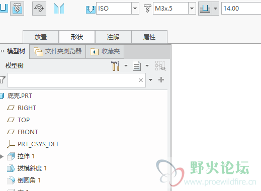

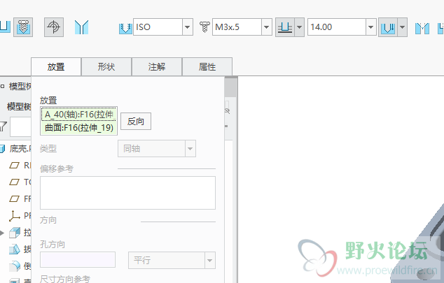

标准孔的“形状”标签对话框因为位置偏到窗口了,就顺手点了好多次,然后就消失了! 现在一直是消失状态,出不来了。。。有遇到这个问题的大佬不,怎么解决啊。
图1是“放置”标签点击后出现的框,图2是“形状”标签页,怎么点都没反应,不出来参数设置框

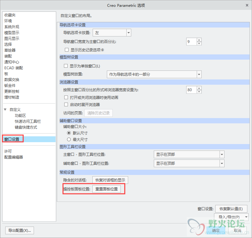

发表于 2021-1-18 11:08 | 显示全部楼层
试试“重置窗口”

 楼主| 发表于 2021-1-18 11:10 | 显示全部楼层
感谢楼上的教授!
 楼主| 发表于 2021-1-18 11:11 | 显示全部楼层
kusoray 发表于 2021-1-18 11:08
试试“重置窗口”
感谢,教授!
