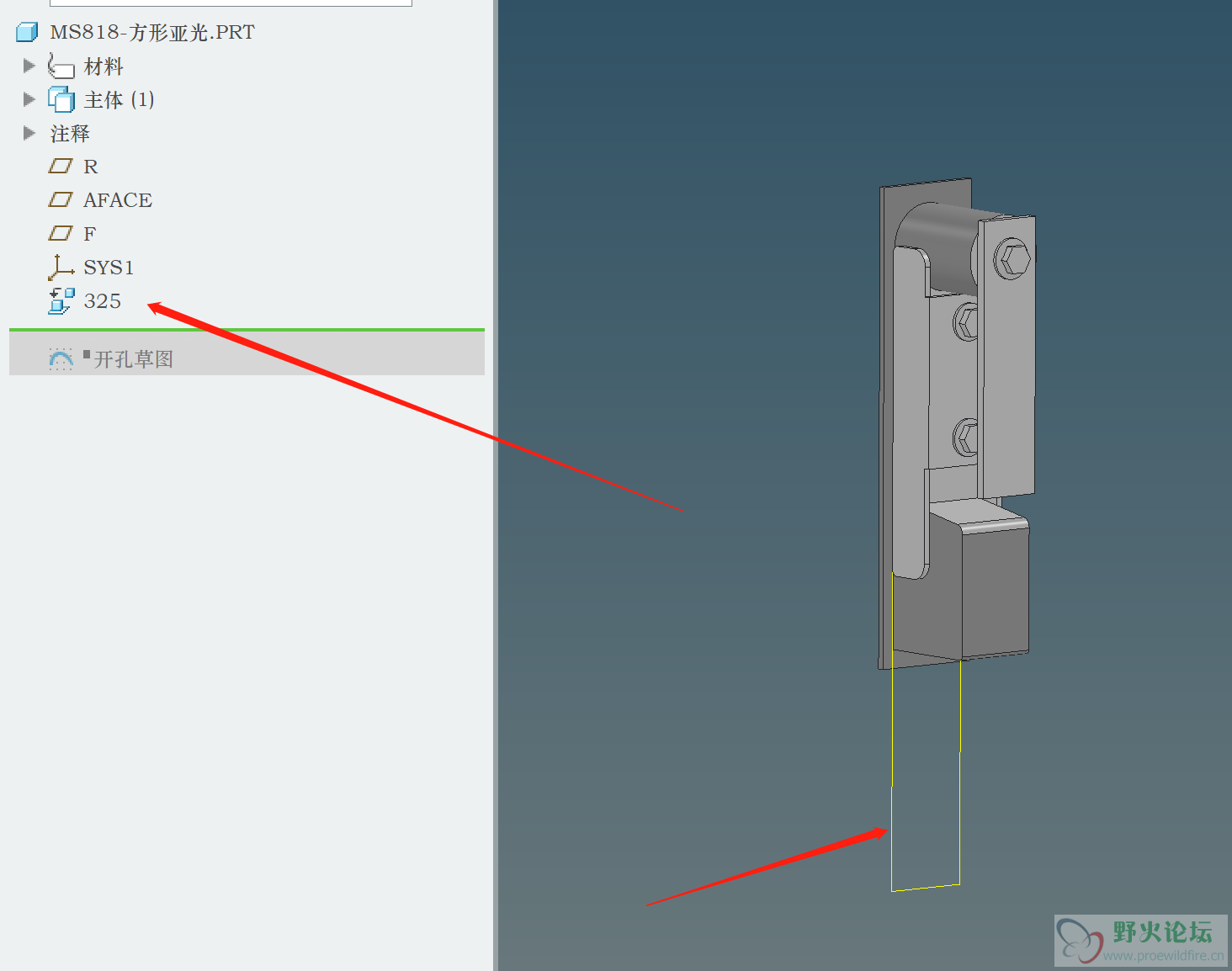

[已解决] 如何删掉这个已经被压缩的曲线,不是隐藏

发表于 2021-1-14 10:23 | 显示全部楼层
右键编辑,进入补面模式

发表于 2021-1-14 10:33 | 显示全部楼层
同意楼上,你这是外部导入模型,一般就进IDD模块吧。

发表于 2021-1-14 13:46 | 显示全部楼层
1)同意楼上二位的建议,325位置,右键编辑定义,进入IDD模式,删除对应的曲线的几何元素即可
2)第二种方法:新建图层,将曲线放置新建图层,隐藏该图层可以永久隐藏

 楼主| 发表于 2021-1-14 23:11 | 显示全部楼层
kusoray 发表于 2021-1-14 10:23
右键编辑,进入补面模式
谢谢,解决问题了,不错.从来没有进入过里面.
