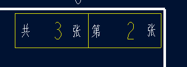

在一个工程图完成之后,添加模型,做新模型的工程图,但是,模板的共几页,第几页会自动往后添加,如图1。也就是,比如老模型1张图,新模型就1张图,但他会随着上一个工程图往后加,变成共2页,第2页。这个怎么设置,让新增加的模型工程图变成共1张,第1张。

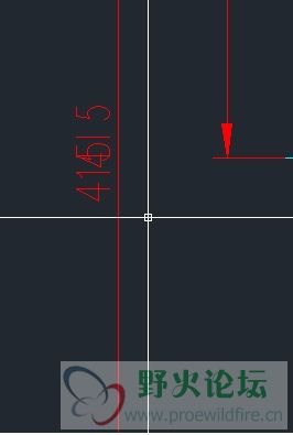

另外,工程图转成CAD,勾画全部字体后,复制或者移动,就会出现重影。

发表于 2021-1-11 11:41 | 显示全部楼层
&total_sheets
&current_sheet
参与人数 1威望 +1 金钱 +2 收起 理由
chenxl423 + 1 + 2 热心助人
对于creo,又屎又烂引

 楼主| 发表于 2021-1-11 14:12 | 显示全部楼层
Justin_zzw 发表于 2021-1-11 11:41
&total_sheets
&current_sheet
这个我知道。我的意思是:比如我们做了一个组件A,他有1.2.3,三个零件组成。我们出工程图的时候,打开这个组件,然后逐一出工程图,A.1.2.3每个假如只有一张工程图就可以表示清楚,我们先出组件A,然后添加模型,出零件1,这个时候,零件的编号和公用名称都能正常引用出来,但是这个零件1对的页码,想让重新从1开始。我现在的情况是,增加模型后,新模型的页数延续了上个模型的页数。想让每个模型都从第一页开始记录

发表于 2021-1-11 16:37 | 显示全部楼层
zheng 发表于 2021-1-11 14:12
这个我知道。我的意思是:比如我们做了一个组件A,他有1.2.3,三个零件组成。我们出工程图的时候,打开这 ...
你这还不如单独做工程图方便些

 楼主| 发表于 2021-1-11 16:51 | 显示全部楼层
chenxl423 发表于 2021-1-11 16:37
你这还不如单独做工程图方便些
只好如此了,但是转成CAD只好,移动或者复制都会出现重影的尺寸或文字等东西是怎么回事,有好的解决方法吗

发表于 2021-1-11 17:23 | 显示全部楼层
zheng 发表于 2021-1-11 16:51
只好如此了,但是转成CAD只好,移动或者复制都会出现重影的尺寸或文字等东西是怎么回事,有好的解决方法 ...
不要勾选炸开
271
320
 楼主| 发表于 2021-1-11 18:14 | 显示全部楼层
炸开选项是在哪,CAD里还是creo里

发表于 2021-1-11 21:54 | 显示全部楼层
是否修改过尺寸文本的格式?
271
320
 楼主| 发表于 2021-1-12 08:25 | 显示全部楼层
f15200 发表于 2021-1-11 21:54
是否修改过尺寸文本的格式?
我是用的陈杰老师的工程图配置文件
