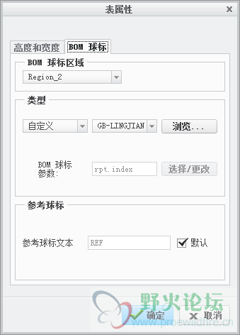

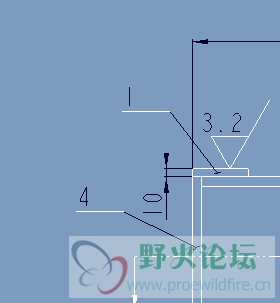

自定义的球标样式,在一个工程图正常使用,在另一个工程图中就不能使用了,可以引用,但是不显示序号。

 楼主| 发表于 2021-1-8 13:59 | 显示全部楼层
我找到原因了,但是不知道对不对,反正我的问题是解决了。
主要原因是定义球标时,可变文本的预设值为index时,正常使用。
写其它内容,甚至是大写的INDEX都不行。
