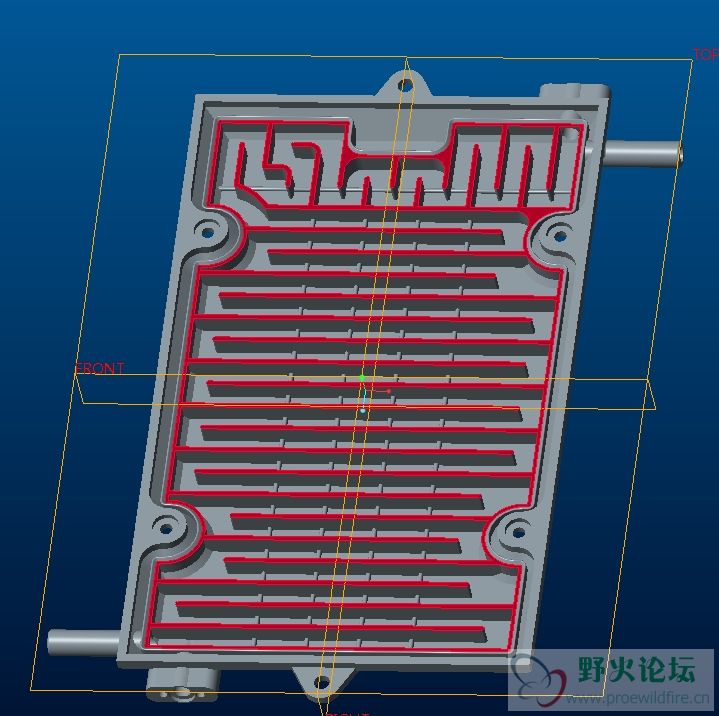

零件打开是STP格式,有个复杂的面需要拉高2mm,怎么用这个面来拉伸?类似solid work拉伸时选择某个面来拉伸那样。

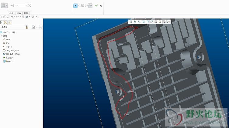

 楼主| 发表于 2021-1-8 13:55 | 显示全部楼层
偏移后,边上会变成斜的

红色的是要拉伸的
 楼主| 发表于 2021-1-8 14:00 | 显示全部楼层
偏移后侧边变成斜的了

发表于 2021-1-8 15:14 | 显示全部楼层
你可以试试-复制,复制面后用-加厚

发表于 2021-1-8 23:04 | 显示全部楼层
killhc 发表于 2021-1-8 14:00
偏移后侧边变成斜的了
是否可以偏移后再做多一個拉伸呢,這樣相對簡單快捷。

发表于 2021-1-8 23:08 | 显示全部楼层
2475413890 发表于 2021-1-8 15:14
你可以试试-复制,复制面后用-加厚
這樣做有個缺點就是會分成兩個面,假如原來有拔模,加厚的那一段就是直身了,

发表于 2021-1-11 15:01 | 显示全部楼层
试过柔性建模吗?
