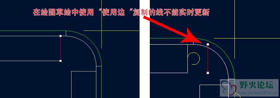

在工程图中复制一条线,但当零件尺寸改变后复制的线不能跟着一起变化。有哪位大神有好的解决办法?
用”与视图关联“只能在移动视图时会跟着变化,不能解决零件尺寸变化是同步改变的问题。

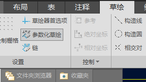

工程图界面的草绘选项卡选参数化草绘,肯定满足您的要求!
参数化是可以关联,但是要用手动绘制,如果一个复杂的曲线用绘制就有点麻烦,但用“使用边”进行复制又不能关联。
