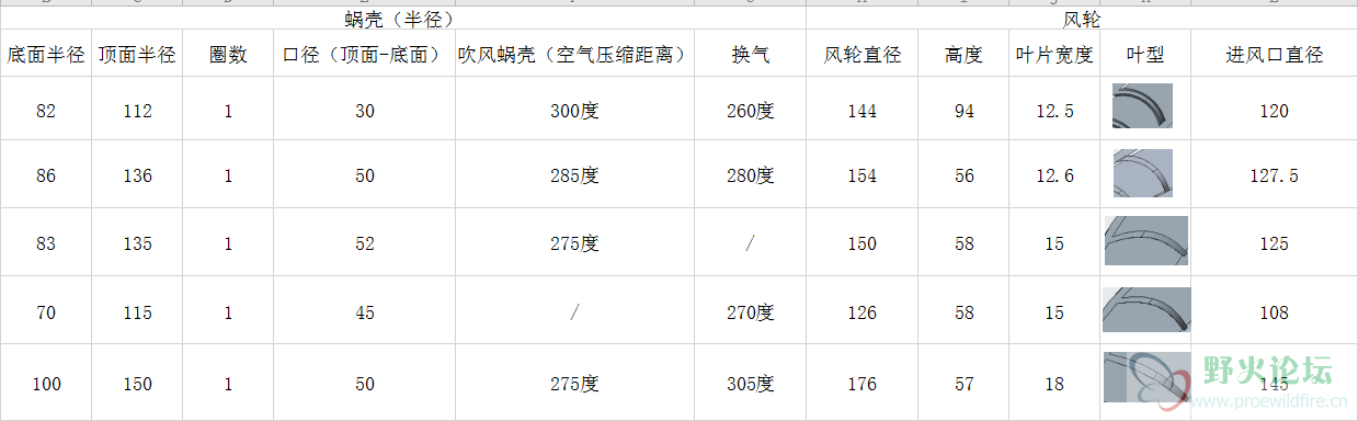

建议楼主要结合风道画叶片,如果不会模拟只能结合经验,一般呈耐克勾那种样子。分享给楼主我平时做的积累

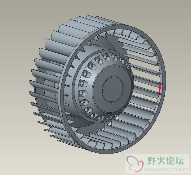

发表于 2021-1-5 20:29 | 显示全部楼层
你是要专业的还是非专业的 刚今天同事要我协助建模风轮 其实很简单事情 我也是5.0 还有点尾巴 明早我画好 传上来
957
1323
发表于 2021-1-6 08:51 | 显示全部楼层
微信图片_20210106085104.png   祥明的直流电机
附件下载   140.prt.rar (705.74 KB, 下载次数: 8)
