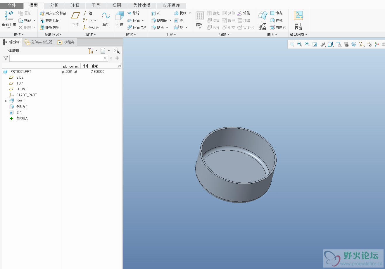

请问这种圆柱形盖子如何实体零件转换成钣金件,并展平成一块圆片的样子

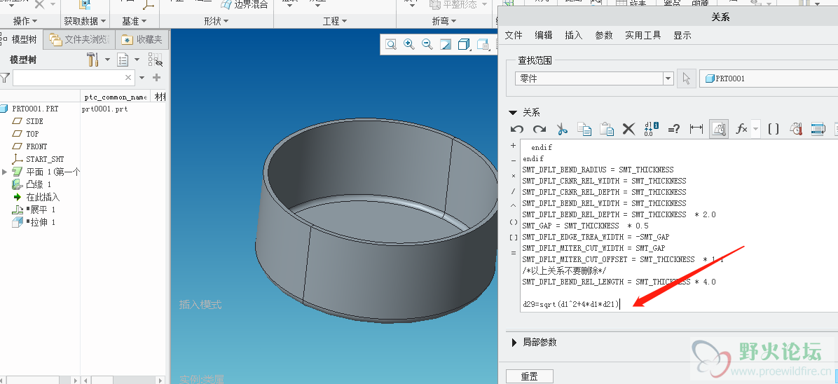

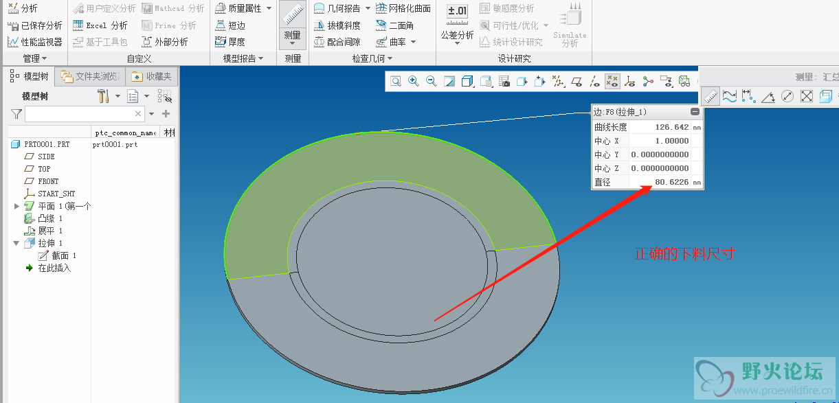

发表于 2021-1-3 16:49 | 显示全部楼层
相关计算公式如下
CREO5.0 族表 简化表示
圆筒状拉伸零件展开.rar (793.71 KB, 下载次数: 13)

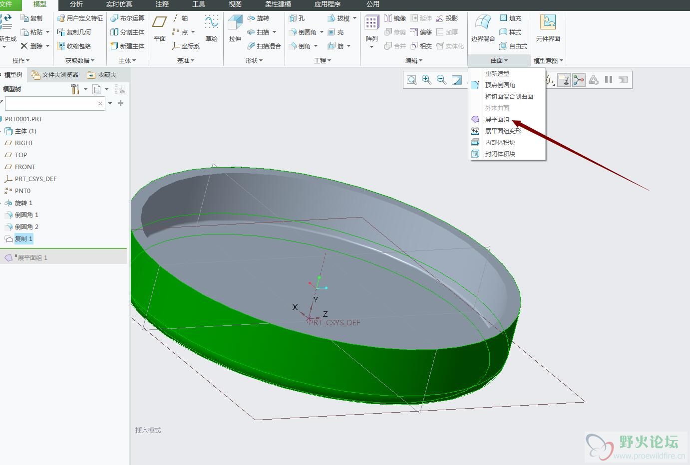

发表于 2021-1-4 10:28 | 显示全部楼层
复制一个面组(里面,外面,中面都可以),然后 曲面--展平面组

这你就不对了 你帮别人说几件?别人又没说 别人是一千万 要开模 ,就是论事 这个是可以办到的 只不过为了下料方便 目前CREO办不到 但是手工可以计算大概尺寸 而且多级拉伸 深拉伸也有计算公式
