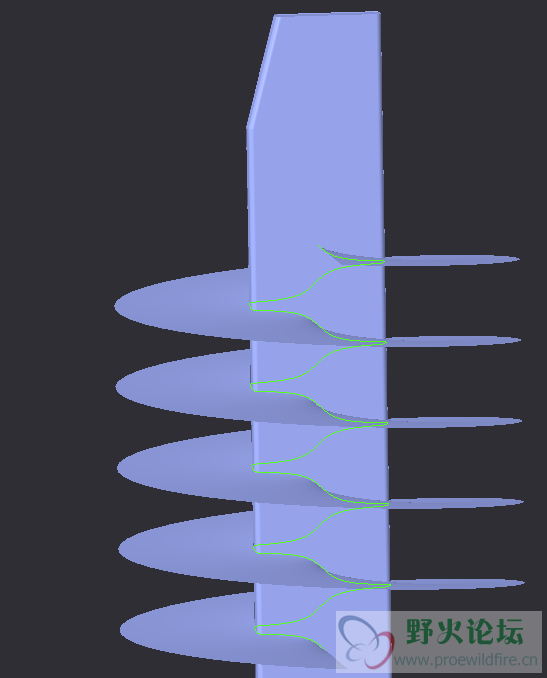

长方体要怎么绕线(圆环我会绕线)。我自己绕了下,这个线绕起来很奇怪,我想怎么样才能让线绕的更加顺畅点。
加亮是绕线,这个弧度太奇怪了
加亮是绕线,这个弧度太奇怪了

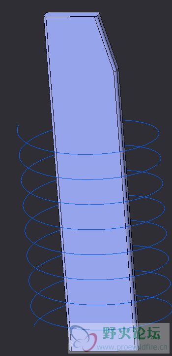

希望像这样的线,绕在长方体上
希望像这样的线,绕在长方体上

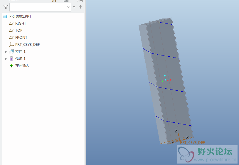

包络命令,看下是不是你需要的结果,
计算需要几周的周长
计算需要几周的周长
包络后的效果
包络后的效果

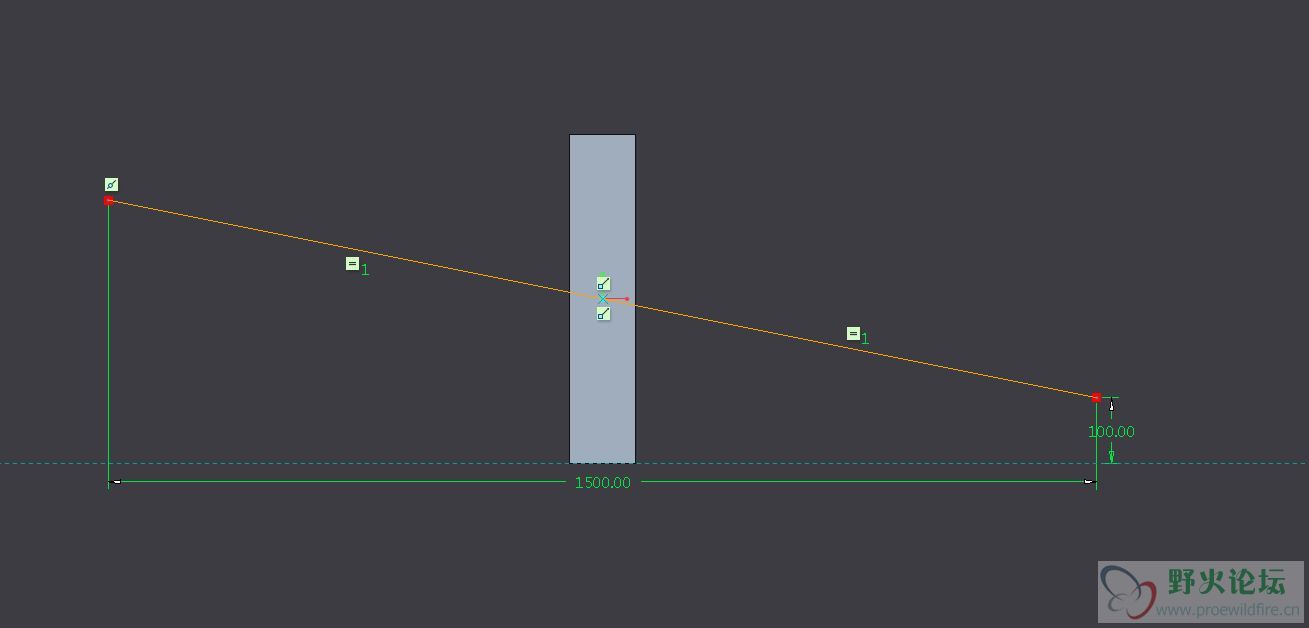

发表于 2021-1-4 08:22 | 显示全部楼层
包络,先拉伸长方体,再点包络,注意,在包络里一定要添加坐标系,再画线
