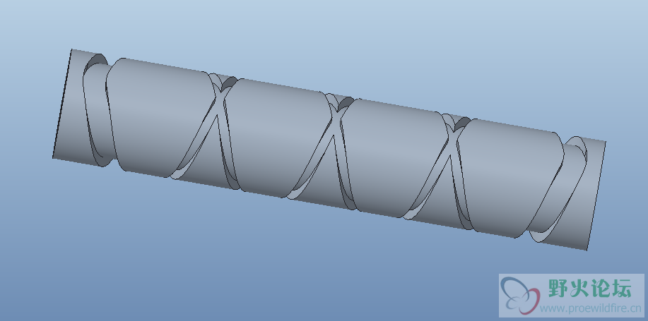

creo如何绘制圆柱往复凸轮,我用的是creo5.0的版本  SolidWorks 里面有个包覆的命令 不知道 CRRO 如何建模
附件如下  (钱不够可以加)
凸轮示意

环形实体折弯,我随便画了下,应该这个思路

 楼主| 发表于 2020-12-31 13:24 | 显示全部楼层
是钣金吗   钣金我试过 58的圆展开后周长不对

 楼主| 发表于 2020-12-31 13:49 | 显示全部楼层
附件可以发下吗

图纸要你自己去画的
