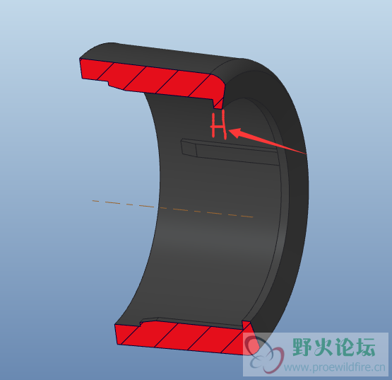

发表于 2020-12-30 14:19 | 显示全部楼层
不能再薄了,一般设计都是最薄0.6mm。
不要这样搞 。要么就做拆件

发表于 2020-12-30 14:23 | 显示全部楼层
爲什麽要做更薄?有什麽特殊要求的嗎,利邊??

 楼主| 发表于 2020-12-30 14:43 | 显示全部楼层
有一个斜角过渡也不能吗
我倒了个斜角过渡也不能吗

发表于 2020-12-30 14:47 | 显示全部楼层
跟你的模具能力有关系,可以做到接近于0,不小心还会割伤手。那还是十年前在富士康的时候。

发表于 2020-12-30 14:54 | 显示全部楼层
那样模具啤几次货?薄钢很容易出问题的

发表于 2020-12-30 15:41 | 显示全部楼层
最薄0.6mm比较稳妥,你要是0.5mm能不能走满胶问题,是肯定能走满胶,根据你整个产品简易层度来看,结构比较简单0.5mm是肯定能走满胶。

发表于 2020-12-30 15:47 | 显示全部楼层
排气做好没什么问题
