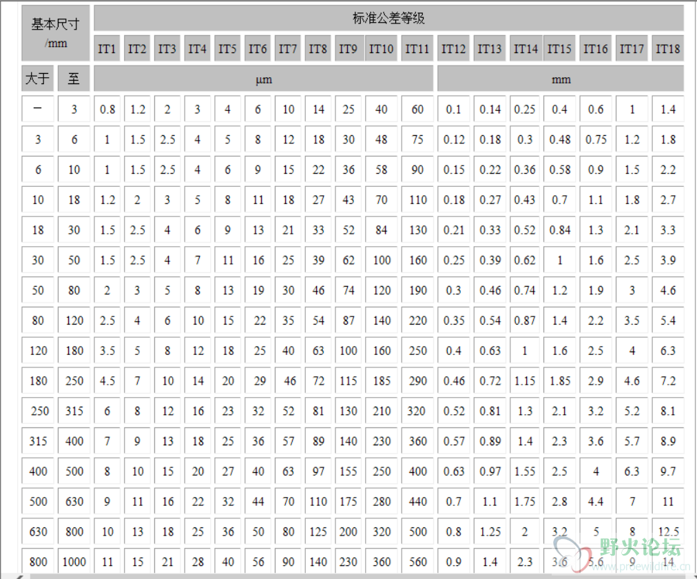

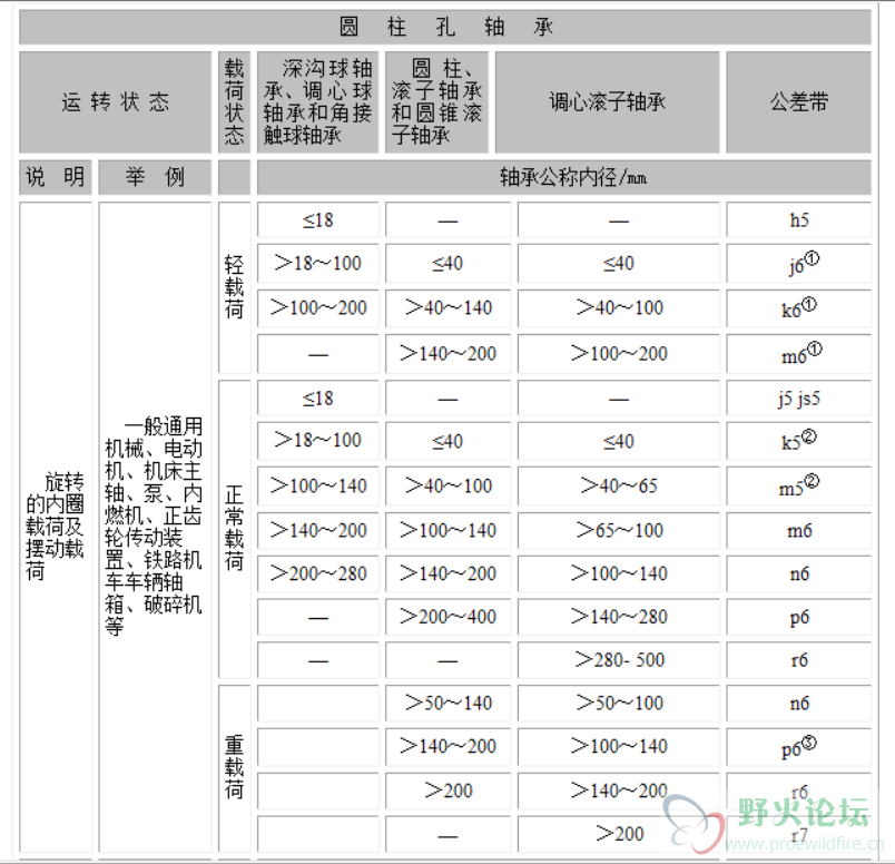

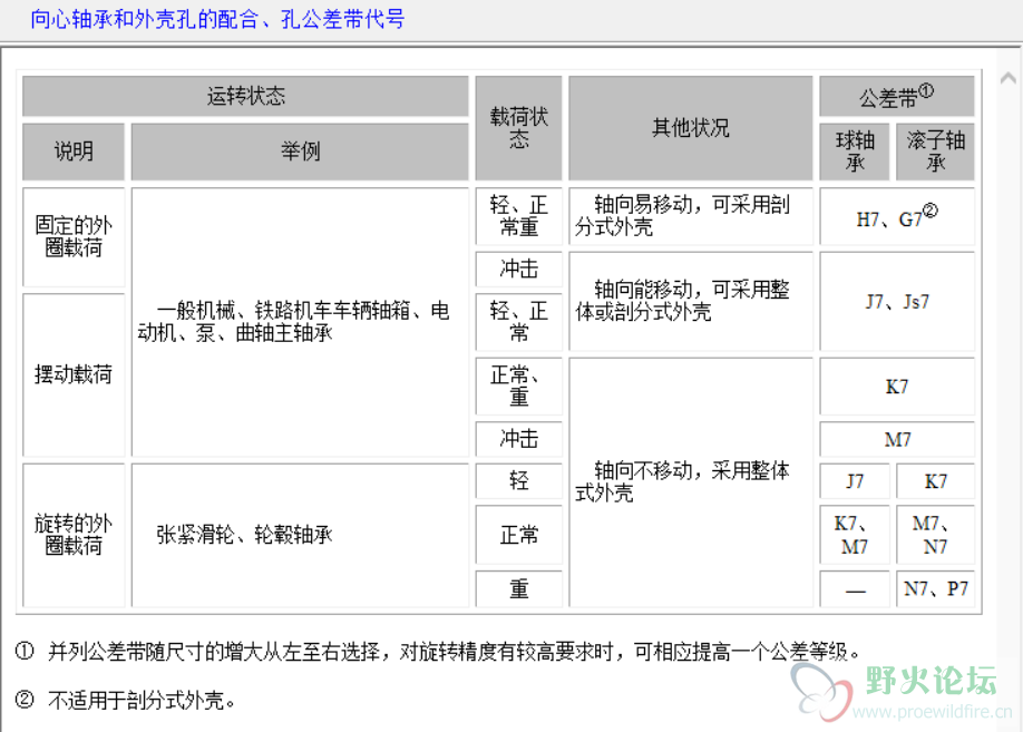

发表于 2020-12-25 16:21 | 显示全部楼层
公差配合按国家标准,轴承的配合要看使用条件,如果是轻载则可用间隙配合的(孔和轴都用H,h),塑料外壳与轴承外径配合一般可过盈几个丝吧,塑料尺寸可控性较差,可能要试几次模才能确定,下面有三图你参考一下:
孔
轴
