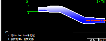

微信截图_20201224153910.png 空心的壁厚是1.8mm,有知道的大佬吗?

用冷轧板做?你是开玩笑的吧?买相应直径的无缝管,壁厚1.8~2.0,然后缩管+弯管

我想应该是冷轧管素材,通过弯管机折弯,两端小的直径通过缩管机加工,我怕我想的不对

只是之前的工程师做的图纸,产品还没有开模

这个不需要买机器,直接去买,那种弯头,还有变径接头焊接就好了、

我问了是模具折弯的,两头是缩管机加工的

这个折弯机是折不了的,做个简易的弯管模具,缩管也要开模!
