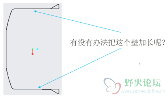

导入模型基础上编辑的零件。
有木有小哥哥知道怎样把这个壁加长8.5呢?

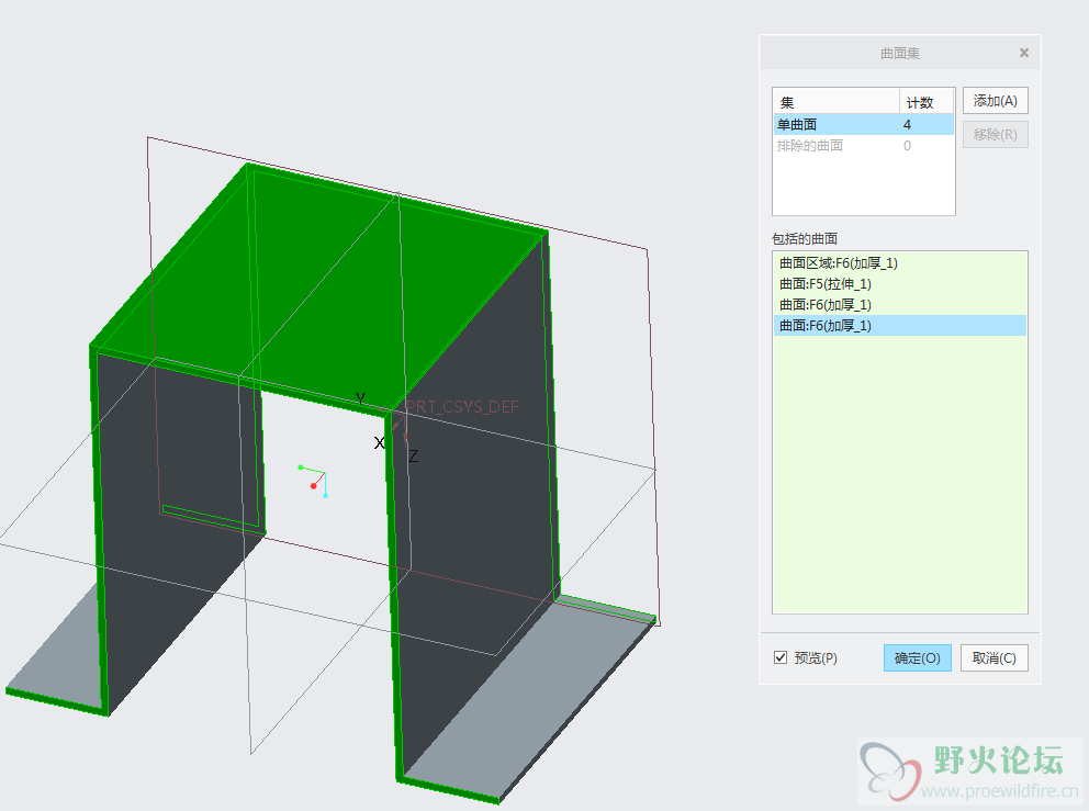

版本太高打不开。如果和底面是垂直的。复制粘贴曲面向上移动8.5,再把中间的拉伸切除8.5,实体化,再做个拉伸连接

如果整个面加,直接偏移即可

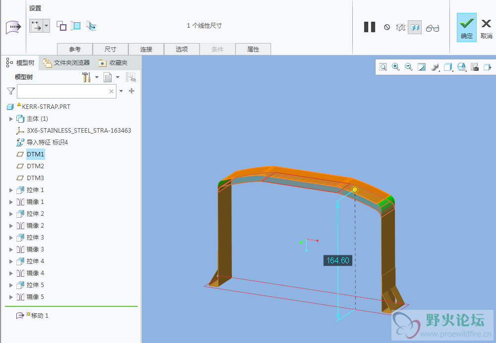

柔性建模,选中左边的曲面包括R角可以直接移动,或者就是复制面组修剪后移动再合并实体化
谢谢哥。能不能上传prt呢?

还是柔性建模强大一步到位,可惜我这边只给用proe5.0

柔性建模移动可以
