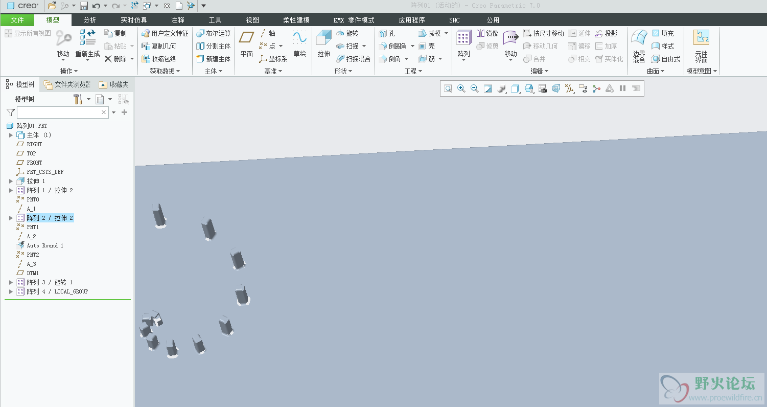

creo7.0有好多新功能也是很好的,本人使用遇见些小问题(每个问题答对4分,优先第一个):
1.在面使用合并时,激发不了,只能选相交了。怎样激发?(问题1_2图:标号)
2.在草绘镜像时,样条形状与位置发生变化(在creo5.0没问题)。在装配设计时,筋骨切割后,镜像也变了。怎设置?(问题1_2图:标号)
3.在实体切割没法在产品里面空间区域与其外部区域切割(单个实体的料厚切割),在单个零件导入另个零件时激发不了选取基准(只能默认)?(问题3_4图:见标号)
4.在装配设计时,左下角有插入式、零件设计式、造型式,怎么激发的?(问题3_4图:见标号)

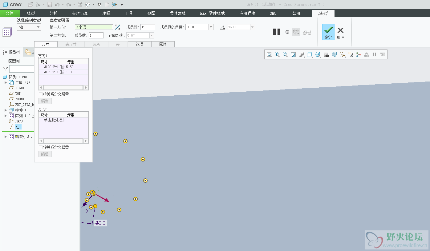

5.在阵列,用轴线时,发生离心距离太远(creo5.0不会这样)。怎么控制?(问题5_1/2图)

第一个问题:从creo4.0开始软件的默认选择发生了一点改变,比如你要选面合并 要记得通过[鼠标右键]来切换选到面组不熟练的话可以配合过滤器的[面组]来选

第二个问题:在proe或者creo系列的软件中草绘环境里  都不建议直接对[样条曲线]镜像,它会自动拟合,从而引起参数调节时左右不对称,建议单独对[草绘特征]镜像
