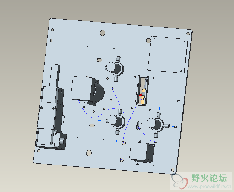

CROE装配里边布线和管道,怎么操作能沿自己画的曲线布置呢?或者布管道怎么编辑调整呢,为啥我建好坐标系也是Z轴向外了,布出来的管道还是与元器件连接还是直线

用跟随

跟随不了啊,我试了,发现自己在装配里边做的曲线都跟随不了(没办法选中),跟踪草绘是平面的,我想用的是空间的,主要是模拟工作中试剂的流路,我用的是croe4.0,也不知道是不是我这个软件版本的关系。

空间的你就用管道延伸
