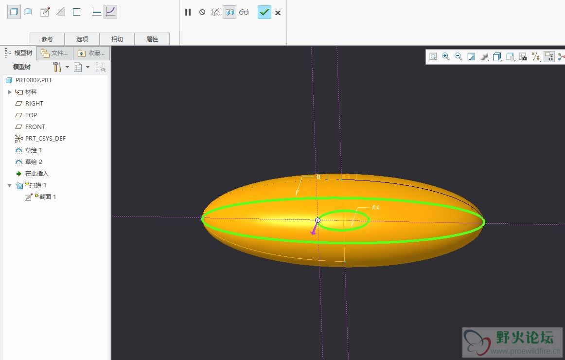

求指点。
81
102
 楼主| 发表于 2020-12-16 10:16 | 显示全部楼层
点了允许截面变化了已经。

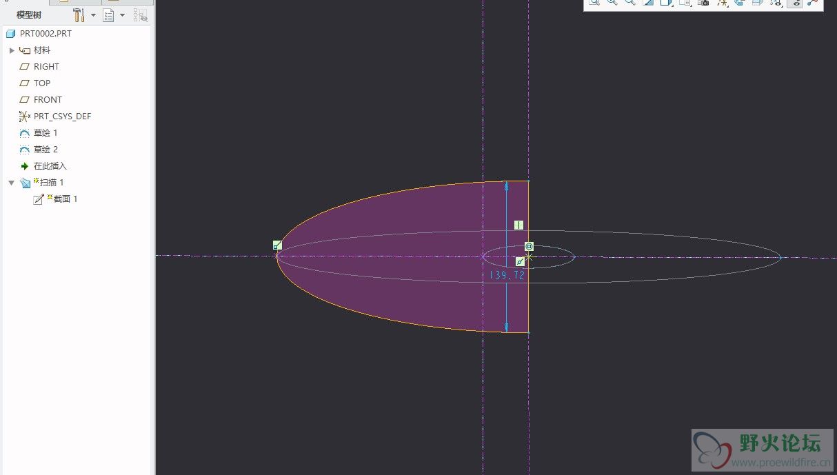

你截面的那个竖线在轨迹的中点?是的话不就重叠了吗?把截面画小点试试
发表于 2020-12-16 11:22 | 显示全部楼层
不能把proe想的太神奇,这样proe也算不出来呀

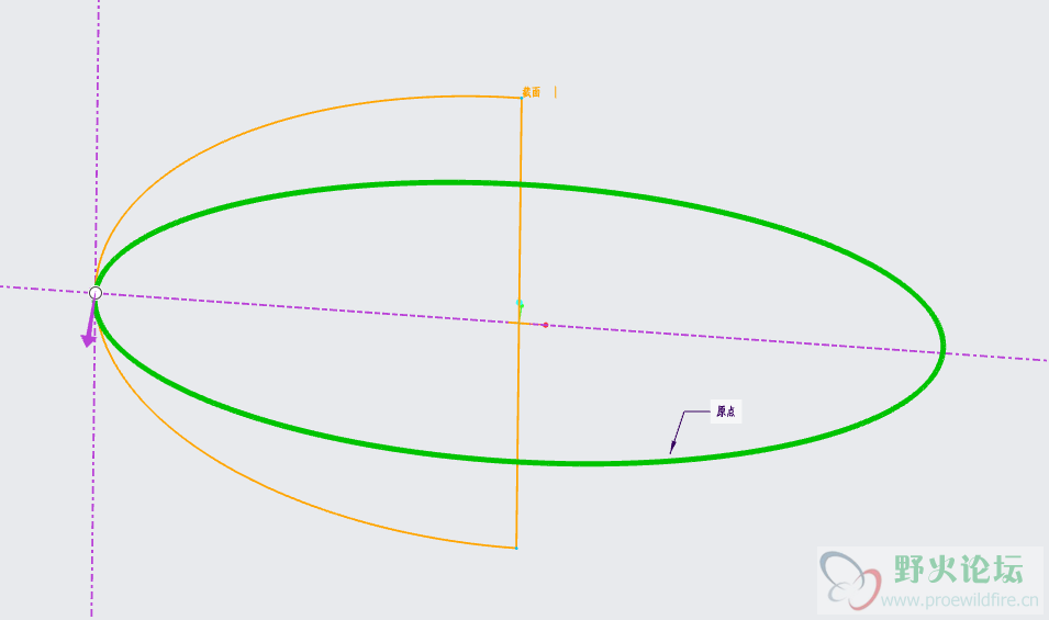

请上传PRT文件,按估计是轨迹重合的问题了。

其实就是想问,如何沿着椭圆轨迹旋转。

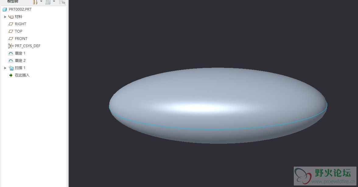

 楼主| 发表于 2020-12-16 14:31 | 显示全部楼层

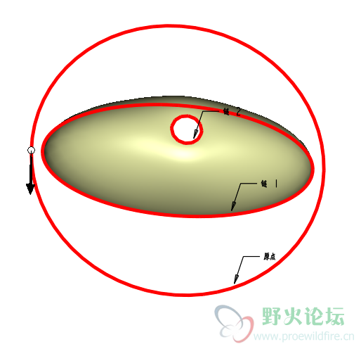

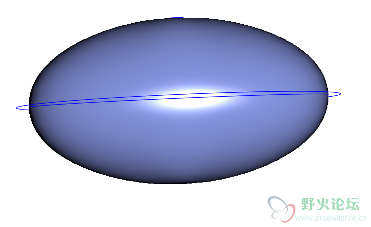

这应该是你要的,可以扫描出来的
增加一个辅助圆轨迹
