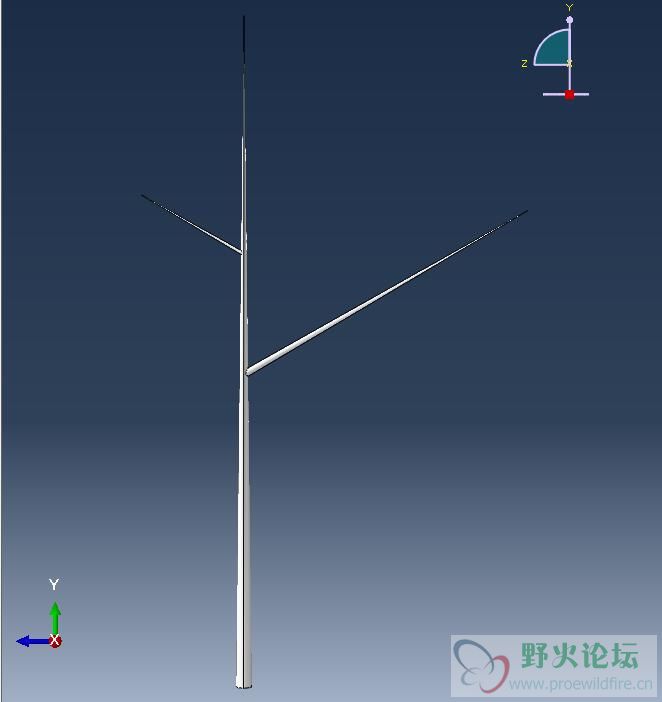

Creo做好的模型放到ABAQUS中,赋予不同部位不同材料属性,能切割吗?

可以
 楼主| 发表于 2020-12-15 21:46 | 显示全部楼层
可以指点一下嘛?有偿。

发表于 2020-12-16 08:39 | 显示全部楼层
月光下的华丽 发表于 2020-12-15 21:46
可以指点一下嘛?有偿。
做好的,弄成装配体,导出stp不就行了吗?
 楼主| 发表于 2020-12-16 10:01 | 显示全部楼层
不行吧,因为做好后放入ABAQUS中分析,在部件里划分好树干、树枝的集后,指派截面无法单独选中树枝或树干的集,所以想切割,可是树枝与树干接触部分是不规则的曲面的,,,切割后再赋予不同材料。
352
487
发表于 2020-12-16 16:08 | 显示全部楼层
月光下的华丽 发表于 2020-12-16 10:01
不行吧,因为做好后放入ABAQUS中分析,在部件里划分好树干、树枝的集后,指派截面无法单独选中树枝或树干 ...
我的意思是creo建模的时候就是装配体,再导出stp,其他软件打开也是装配体,以前keyshot有这样弄过
