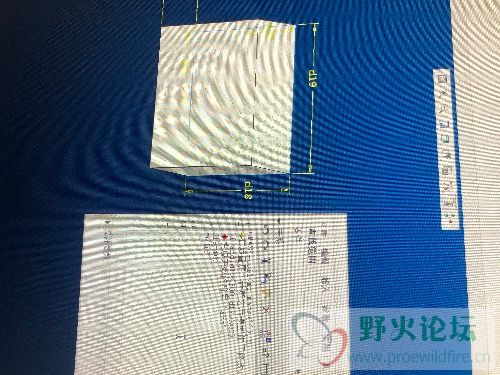

那如果是放在if语句里呢
想要把d19这个参数在参数化表中输入300到600范围内的取定值为400
但是出现无效符号and
请问如何改进

if(d18<300)
(d18<600)
d19=400
endif
