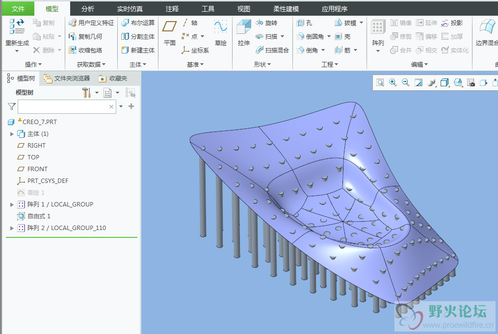

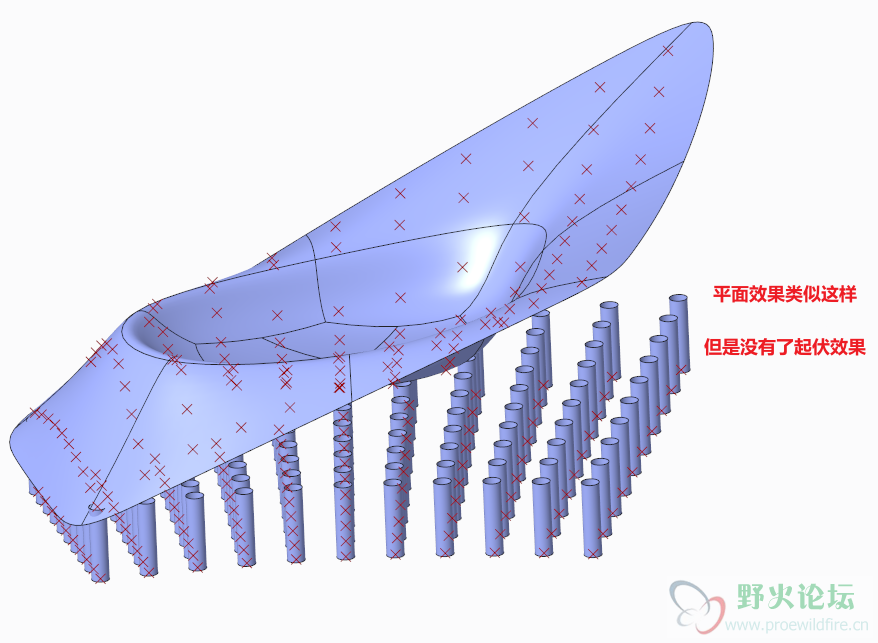

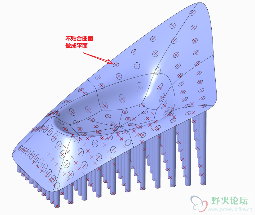

如图片说明
prt版本creo5.0

反过来作拉伸,先在曲面上作交点,然后交点作平行于Front平面的基准面,在这个基准面作拉伸到Front基准面,参考阵列
creo_7.prt.zip

我是新手这个曲面上的叉叉密密麻麻的是什么意思

拉倒点上就可以了
