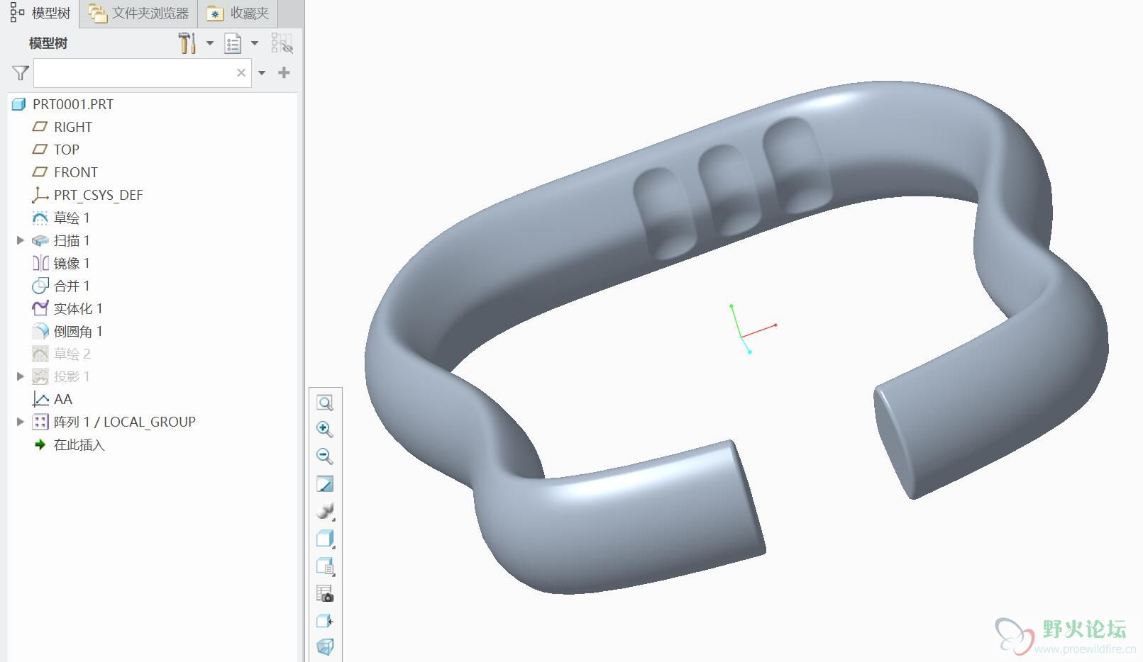

[已解决] 这种凹痕怎么做,又应该怎么阵列这种凹痕

可以用“可变截面扫描”+图形的方法切除。阵列的话因为是旋转的,估计要用平面与它相交得到的曲线用作扫描了。

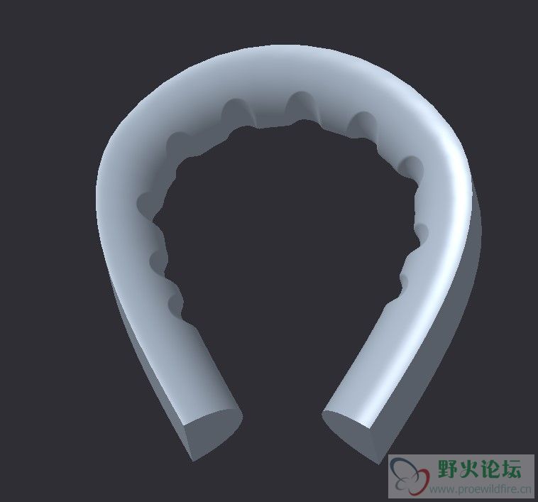

发表于 2020-12-11 09:02 | 显示全部楼层
可以直接阵列,效果还可以
 楼主| 发表于 2020-12-11 12:49 | 显示全部楼层
jon1113 发表于 2020-12-11 09:02
可以直接阵列,效果还可以
有没有prt文件?我卡在阵列这一步了,想看操作步骤参考,谢谢

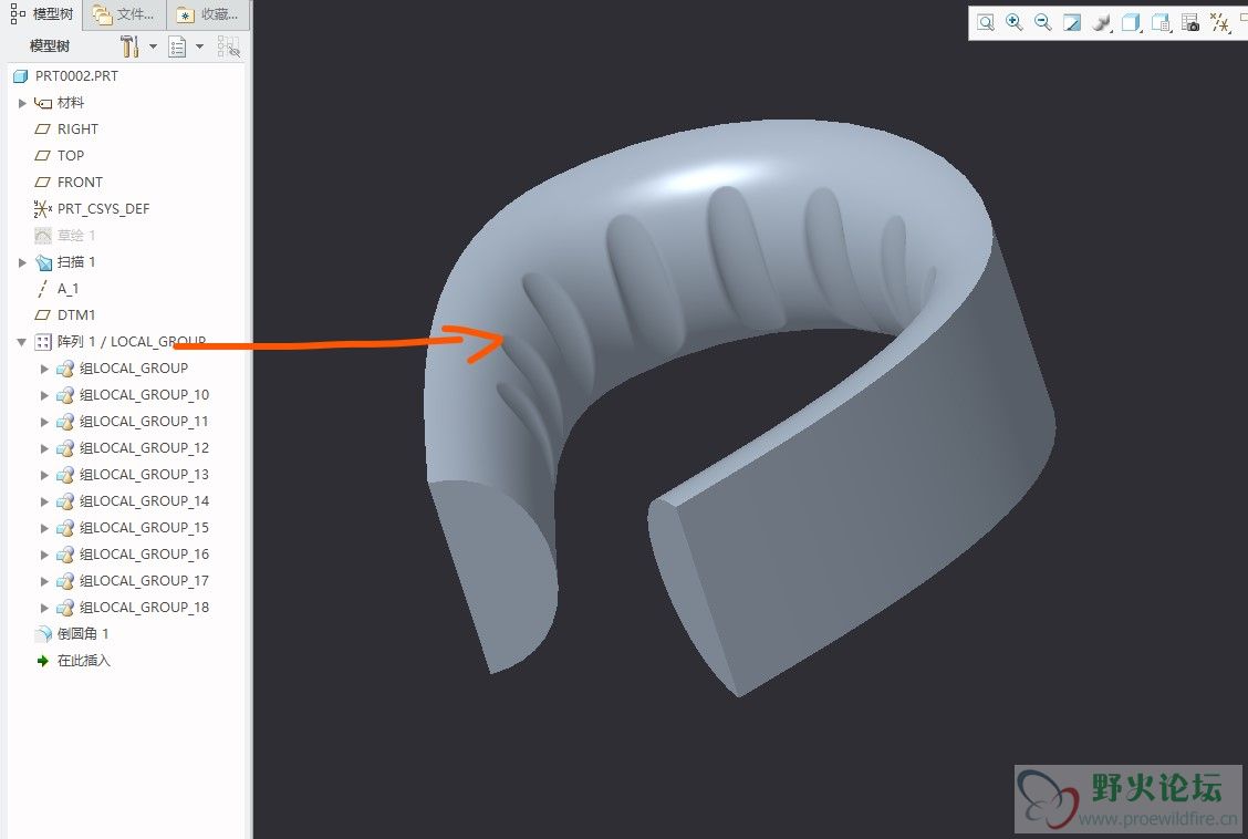

 楼主| 发表于 2020-12-11 21:48 | 显示全部楼层
jon1113 发表于 2020-12-11 14:40
你可以看看图片中的说明,应该可以看明白的-----
1.依照外形扫描出来一个面,
2.然后拉伸一个面,拉伸 ...
已成功阵列,谢谢

发表于 2020-12-12 08:26 | 显示全部楼层
拉伸面,相交得到相交线然后再扫描
