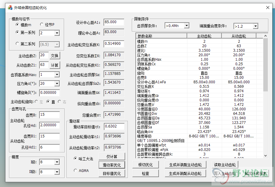

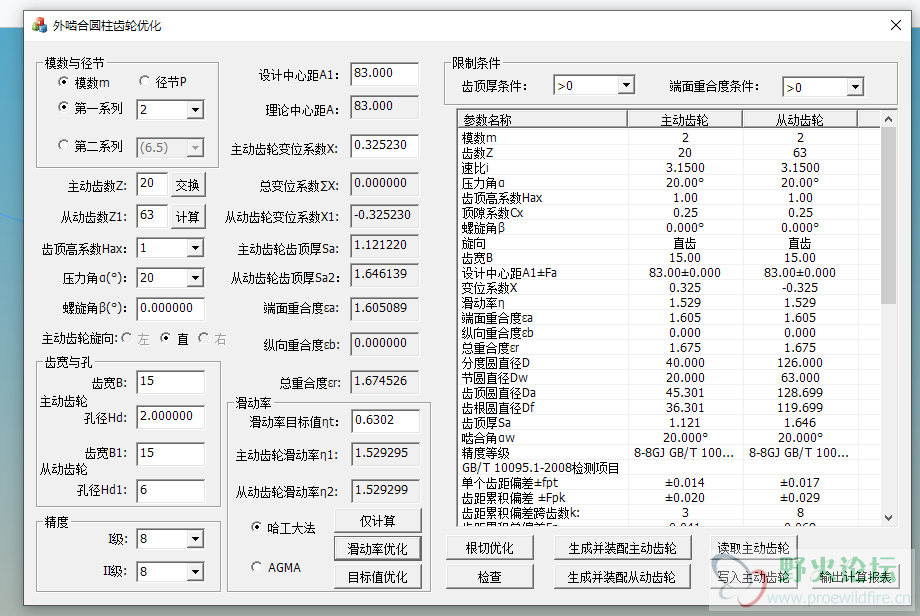

很多人开始做机械设计时,遇到齿轮时,特别是遇到变位齿轮,不知道如何去选择变位系数,
其实如果我们设定了条件,齿轮的变位系数是唯一的:
齿轮变位系数选取,一般是按照滑动率相等原则来选取的,当然还要考虑齿轮根切、齿顶厚度和重合度的问题:
下面我给一个例子:
一、z1=20  z2=63    Mn=2    A=83
一般认为这个不需要变位,其实,如果考虑齿轮寿命,还是要分配的:
二、z1=20  z2=63    Mn=2    A=85
大家可以去下面帖子现在注册使用,这个插件,可以安装在creo3.0以上使用的,自动创建3D和2d,当然,工程图可能不太符合要求,自己好核对一下数据;
creo圆柱齿轮优化设计插件
http://www.proewildfire.cn/thread-169527-1-1.html
