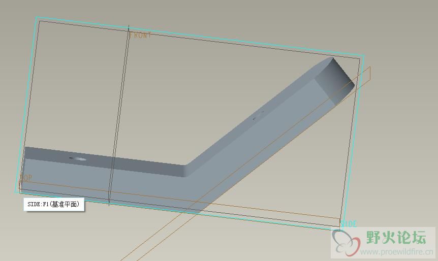

1.首先,像这个图的话,加工应该怎么加工呢,两段进行焊接吗;

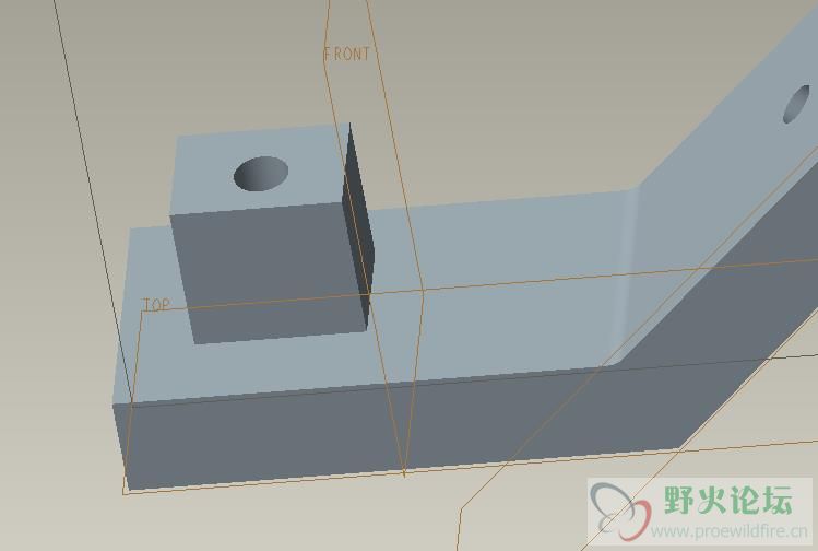

2.上面放个东西,利用螺纹孔相连,有必要给孔与边之间的位置加公差的要求吗,应该不用吧,但人家要是真做错了咋办;

零件如何加工,
要看零件的使用场合,看零件的功能要求,看零件材质,看零件的批量,看本零件的紧急重要程度……
要综合考虑。
纯属个人看法,仅供参考。

上面的小方块如果单单是穿螺栓的话不用,如果你上下两件配合要求高,我建议你用镶嵌的形式固定。

要用到轴的,那就用线割了,大量就出模

楼主,第一个问题一楼已经帮你解决了。第二个问题2楼已经说了,我补充点:螺栓只能收紧很少作为定位来用,这种小件定位要么冬菇头要么销(而且这个小件可不可以不做拆件)
