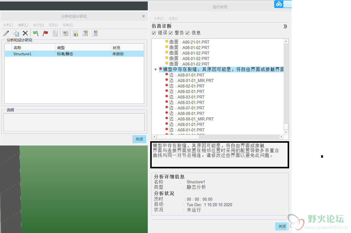

初学受力分析,所以遇到问题了,在此求高人指点迷津,解惑,非常感谢!!
错误提示
错误提示
错误提示1
错误提示1

看描述,是你约束有问题。试下单独分析一小部分。装配包整体分析不容易查错。
 楼主| 发表于 2020-12-1 14:11 | 显示全部楼层
谢谢,我按提示的出错位置,是有些地方的间隙太大了,都有调小后,想应的错误就没有了,但目前还在找其它原因,有些面也提示出错,太难了我
