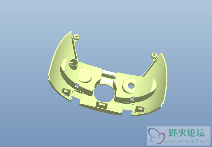

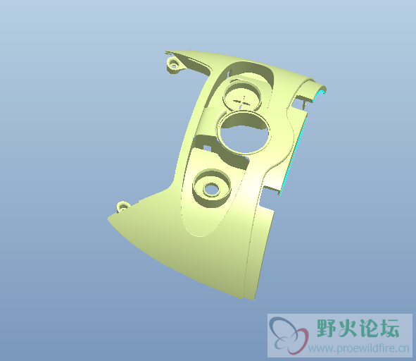

产品位是做滑块,镶件。再分模??
盖子正面
盖子正面
盖子底面
盖子底面
251
364
发表于 2020-11-24 14:09 | 显示全部楼层
一般模具流程,做分型面先分前后模,行位或斜顶在后模体积块,再做分型面分割行位 斜顶,所有分割完了才抽取模具元件

 楼主| 发表于 2020-11-24 15:48 | 显示全部楼层
@celnbftj能具体点?
298
439
发表于 2020-11-24 17:02 | 显示全部楼层
一般都是先分模吧,分模之后再做其他的。滑块有没有不知道,不过从图上看斜顶应该有几个
