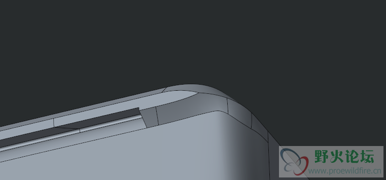

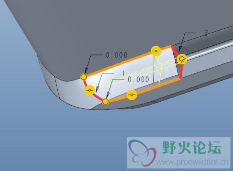

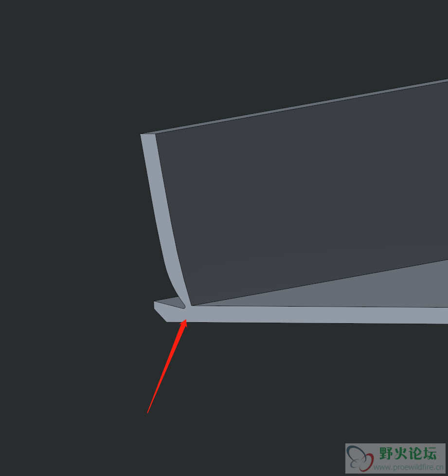

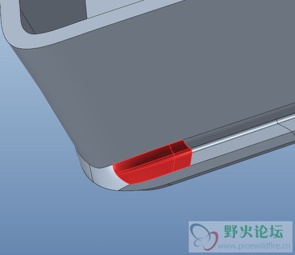

这是工业设计发过来的外观图纸,还没有做结构。这个零件前壁根部需要减胶到1.2mm以下,防止背面有缩水。前面大部分已经减好了,但是两边过渡的地方不知道应该怎么做,求指导下
过渡处
过渡处

发表于 2020-11-24 08:11 | 显示全部楼层
图一直接修改掉啊,
391
560
发表于 2020-11-24 08:17 | 显示全部楼层
我不太理解你说的意思,如果可以可以,直接选择你要减胶的那个面,然后选择编辑里面的偏移-展开特征 选择你要的方向和要去除材料的厚度  又或者面偏移以后实体化去除材料
495
745

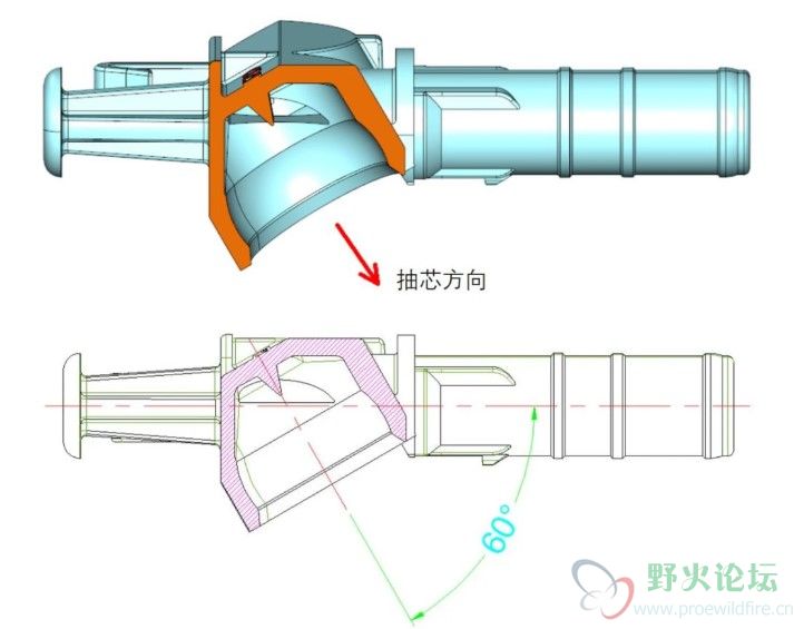

发表于 2020-11-24 09:57 | 显示全部楼层
你搞个这造型,怎么脱模啊?

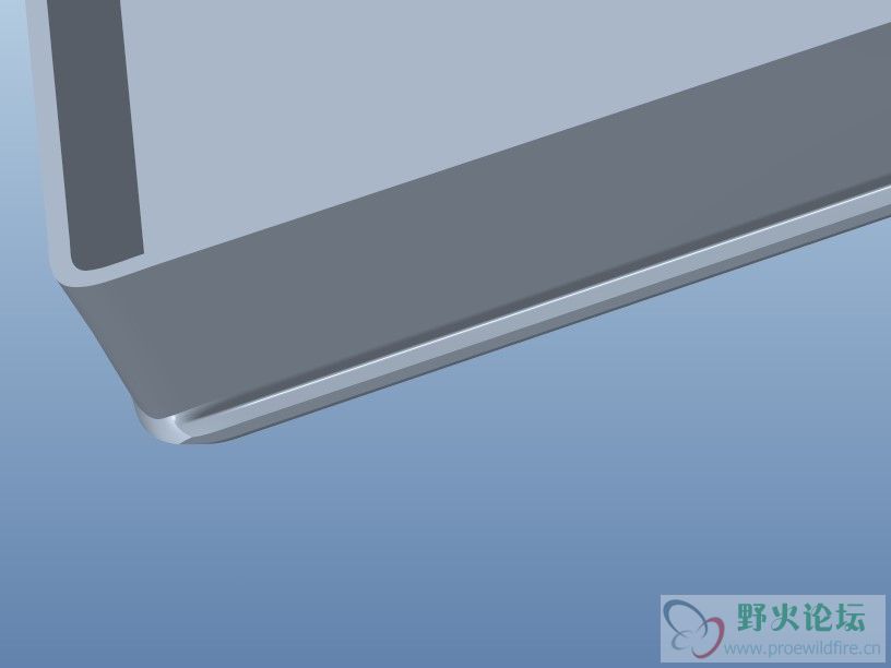

发表于 2020-11-24 10:06 | 显示全部楼层
做个面切掉多的料,有这个应该不用文件吧

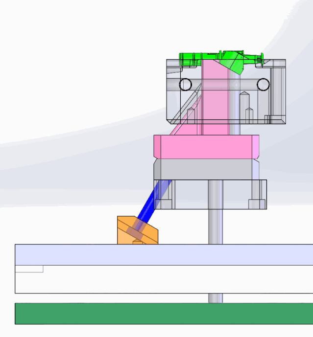

发表于 2020-11-24 10:27 | 显示全部楼层
qq202777898 发表于 2020-11-24 10:17
期待模具大神的回复
查的资料,如下图有些异形件二次顶出,虽然这个件怎么看也不至于费这么大功夫做,但如果不计成本,理论上还是可以的。
10楼说的也没毛病,重要的事强调三遍,不计成本!不计成本!不计成本!

按照客户尺寸重新画一个

发表于 2020-11-24 10:50 | 显示全部楼层
箫鼓醉 发表于 2020-11-24 10:27
查的资料,如下图有些异形件二次顶出,虽然这个件怎么看也不至于费这么大功夫做,但如果不计成本,理论 ...
难道这个设计公司不懂模具嘛....这么搞下来模具就贵了
238
301
发表于 2020-11-24 11:32 | 显示全部楼层
这什么垃圾公司设计的东西,模具都不懂还设计,退回去重新搞
