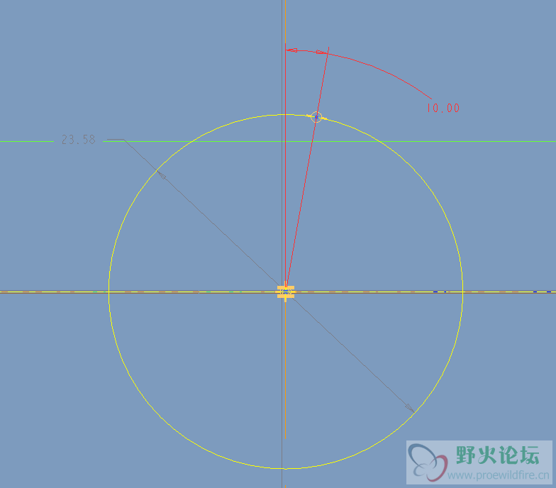

[求助] Creo草绘直线与参考线夹角如何改为0°或者负值等任意角度
发表于 2020-11-23 12:23 | 显示全部楼层 |阅读模式
各位大神,求教如题的问题啊!感激不尽
 楼主| 发表于 2020-11-23 12:30 | 显示全部楼层
https://ibb.co/9ytxTKz
这个可以看到图片

发表于 2020-11-23 14:58 | 显示全部楼层
画一个辅助圆,试过了除了0 °做不到别的都可以 ..但是可以用360°代替0 °

 楼主| 发表于 2020-11-24 09:45 | 显示全部楼层
感谢回复,因为我需要建立参数化模块,这样会多出一个数据,不太方便。还是非常感谢

 楼主| 发表于 2020-11-24 09:48 | 显示全部楼层
pjc_com 发表于 2020-11-23 15:09
看不懂你要干什么?硬要改,你自己都试过不行了
我要参数化设计产品,最好是这样的结果,别的方法我已经可以实现了,只有这种方法是最简洁的

发表于 2021-1-13 14:36 | 显示全部楼层
输入360度试一试
