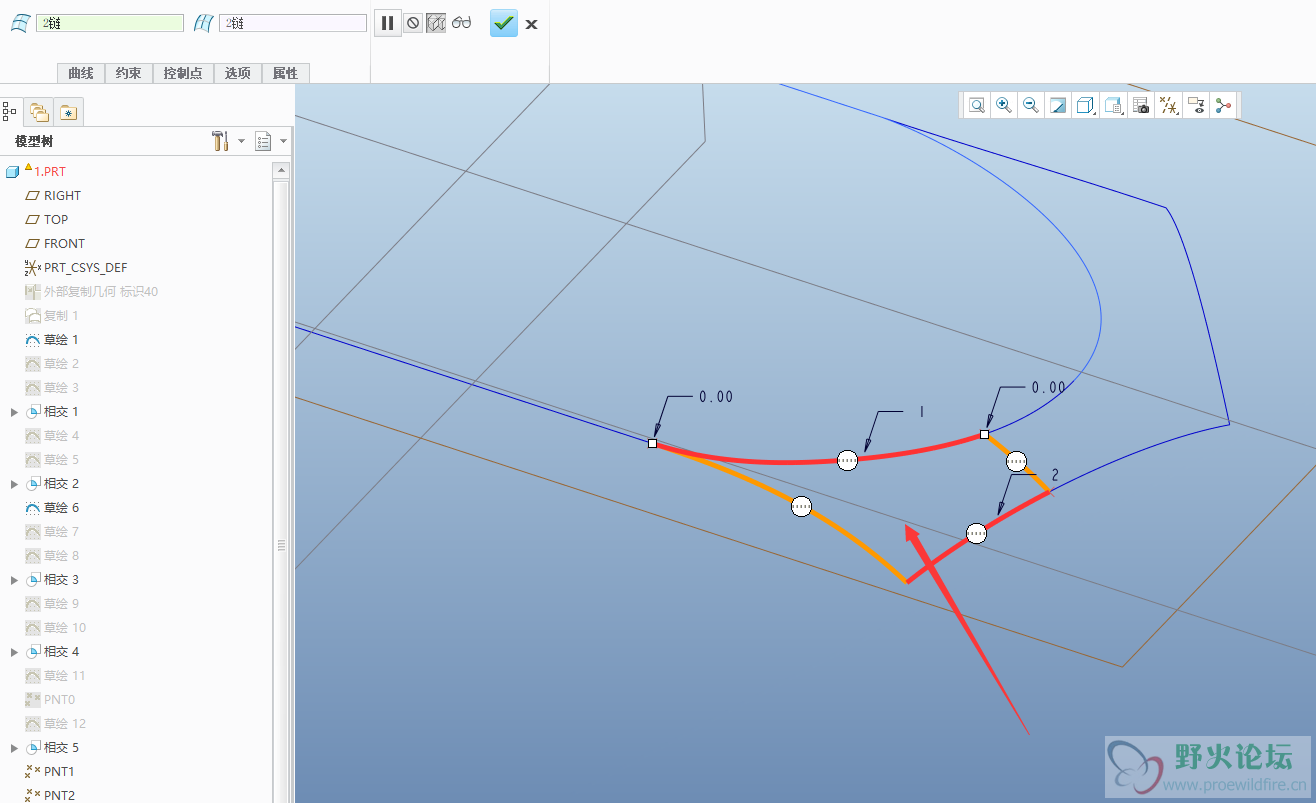

小弟最近在练习曲面,请大神们帮忙看一下,
零件里最后1个边界混合四边面为什么会失败?
零件有10几M所以发不了,只能网盘下载:

因为之前看网上大神说4边面比3边面质量高,结果我死活建不出来,请大家不吝指导

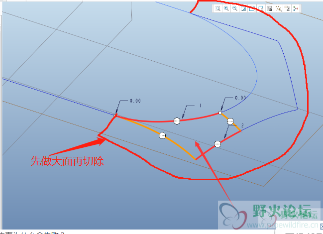

那么大的尖角边界应该会失败,先做大面,再拉伸切除得到你要的形状

正解!做面不能有这么大的尖角

收到,我按大面切除再试一下

感谢指导,果然成功了,尖角确实不行
