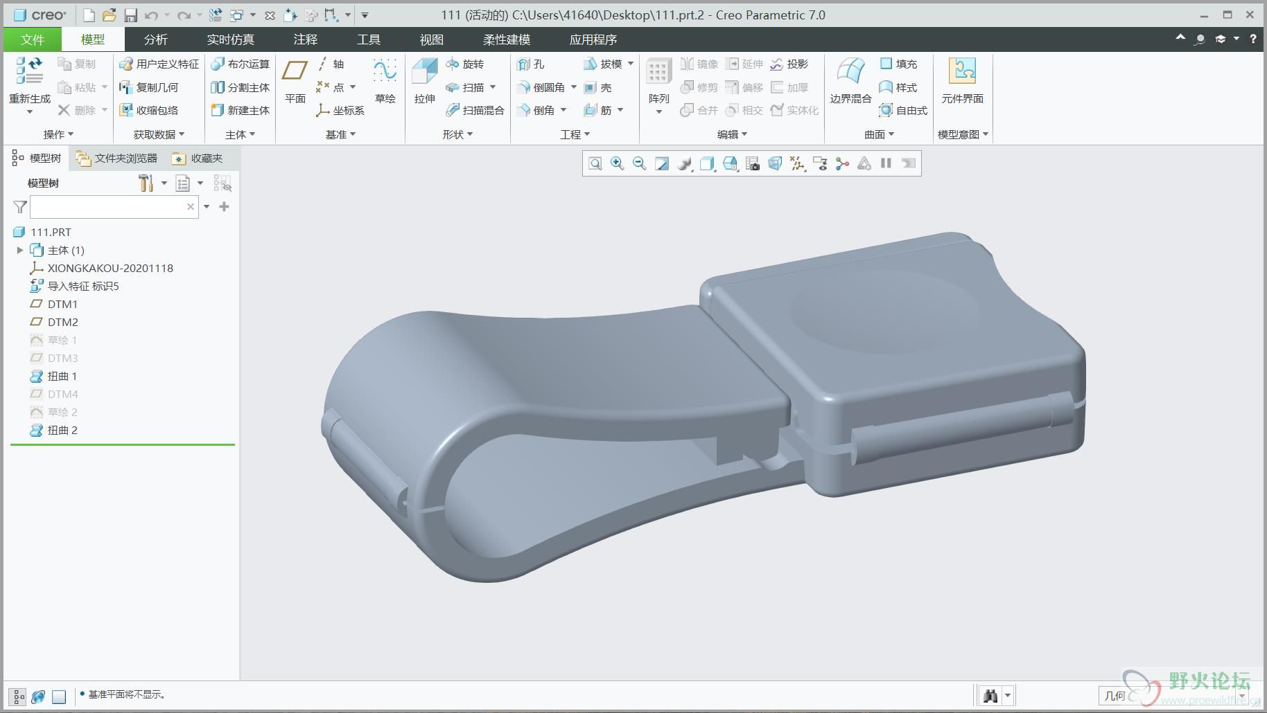

[已解决] 这种塑胶如何在CREO里面折弯成如如图效果
733
1058
发表于 2020-11-18 21:44 | 显示全部楼层

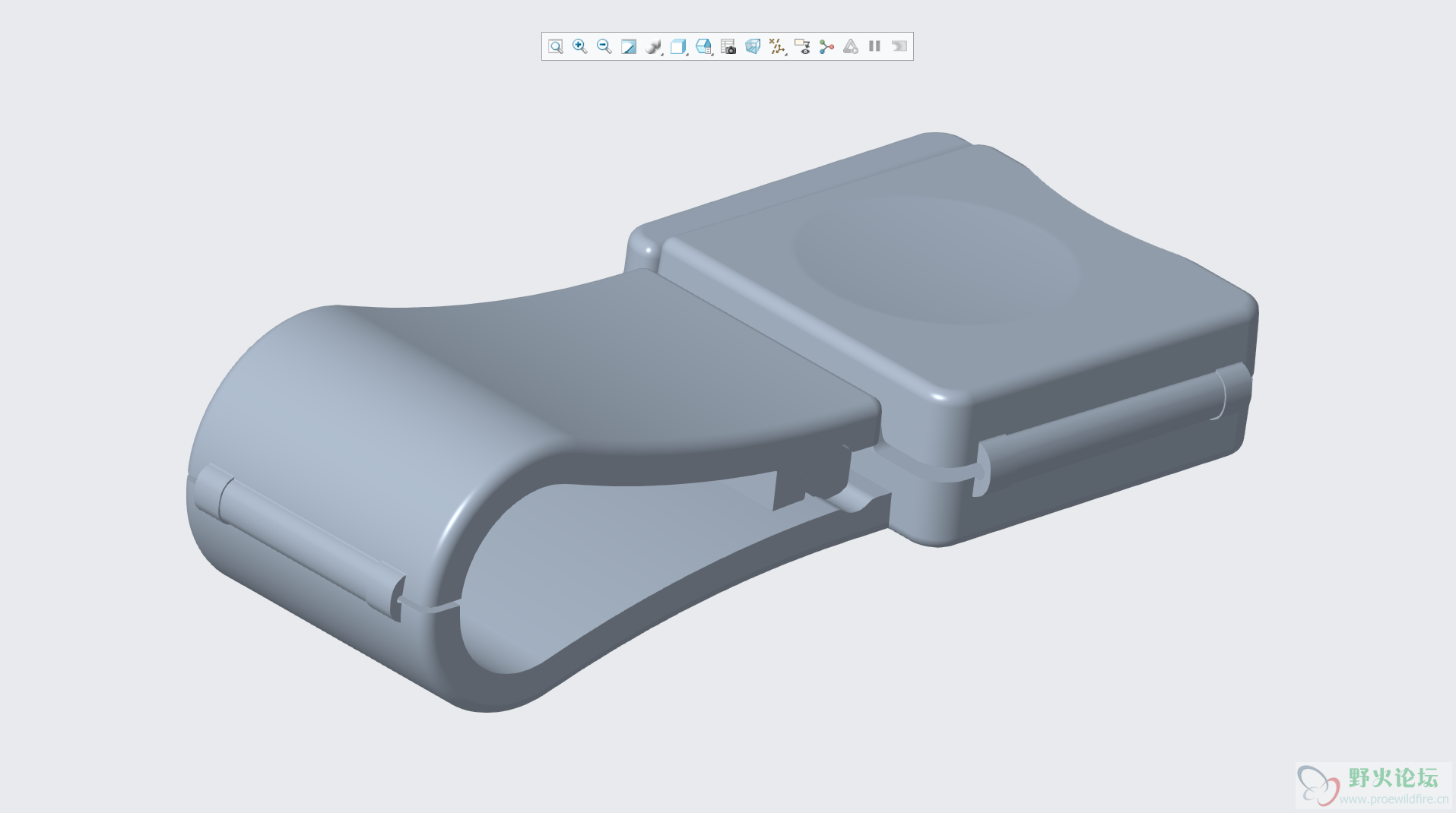

晚上回来研究了下,你是不是要这种效果?

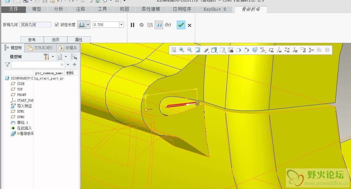

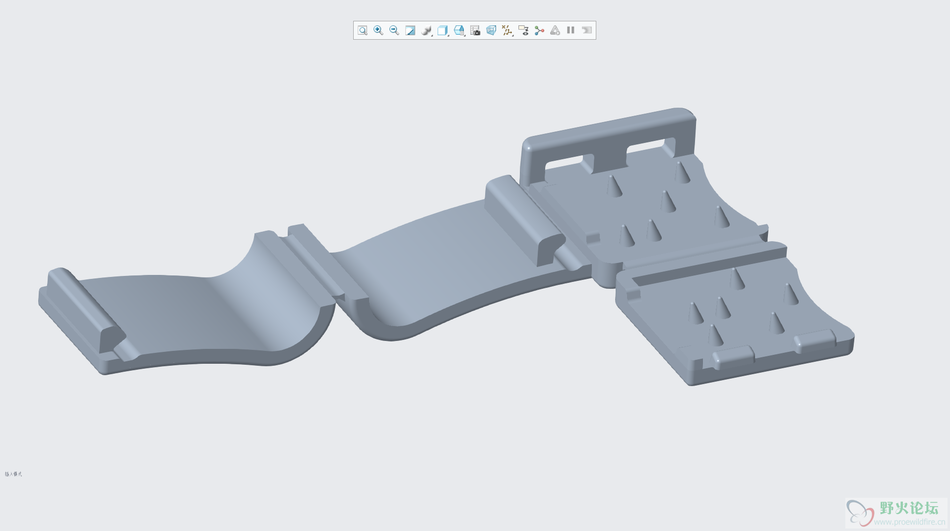

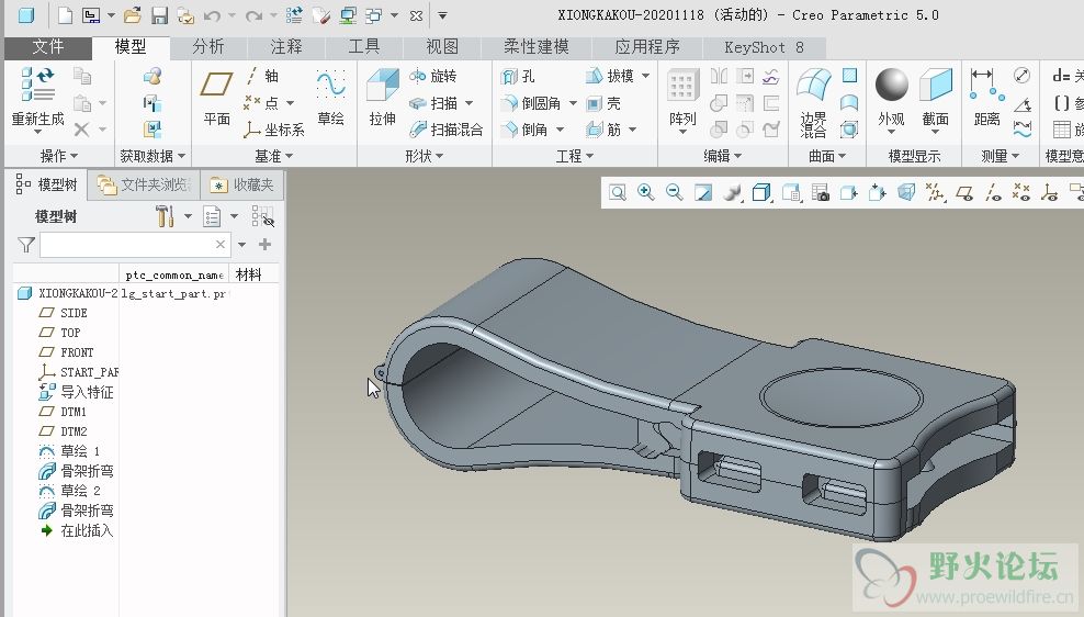

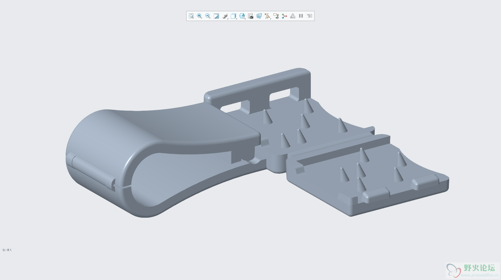

发表于 2020-11-19 10:55 | 显示全部楼层
试了一下,骨架折弯是可以折弯成实物状态的,creo2.0以下版本无法实现局部折弯,2.0是基准面到基准面的参考折弯,多余部分会被切除。3.0以上的版本可以实现局部折弯
附件:Creo 5.0 xiongkakou-20201118.rar (849.33 KB, 下载次数: 27)
