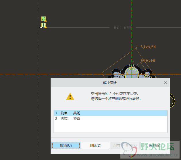

我绘制草绘时,就创建了一个中心线与参考重合,就显示约束冲突。为啥会发生这种啊?
具体操作,我创建草绘后,创建一个竖直的中心线,然后参考了一个自己创建的竖直平面,点击命令将中心线与参考线重合,然后就报错了。

你的参考 是 竖直的吗?
问题没有描述清楚

原因找到了。自己创建的平面不是竖直的,有0.02的角度差。导致约束冲突!麻烦大家了
