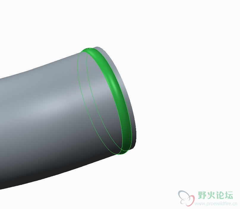

请教各位前辈,这种管师如何起凸的,万分感谢

水胀,做保温杯的有这一道加工工艺,可以借鉴。

水胀成型工艺,需要开模具
