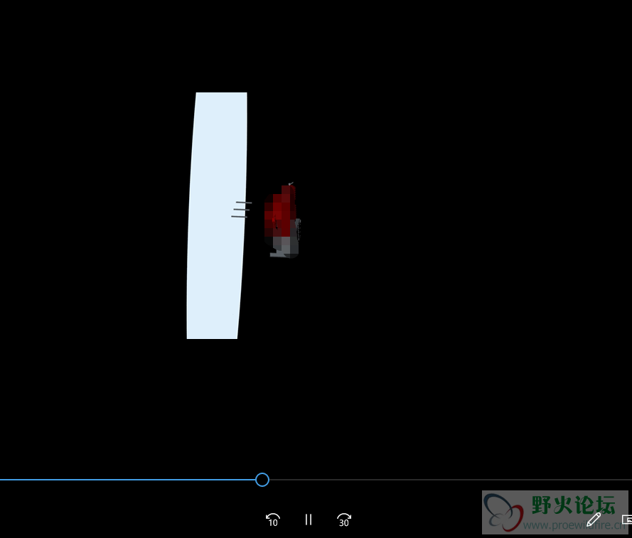

[求助] creo3.0动画快照渲染出来的视频背景是黑色的,怎么解决
发表于 2020-11-12 13:36 | 显示全部楼层 |阅读模式
怎么设置呢?谢谢

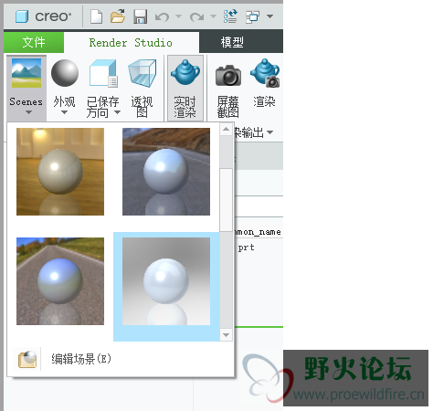

编辑场景,切换至背景选项卡,选择颜色,最后设置RGB值。

请问在哪里编辑,谢谢

编辑场景
