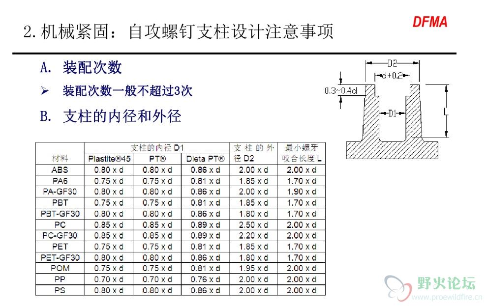

哪位知道塑料件自攻螺丝底孔孔径有没有国际标准或英制标准?
国家标准不包括英制螺纹规格,比如#2-28。
制造商或贸易商提供的行业标准,其权威性没有国际标准高。
谢谢!

没找到所谓的国际标准,甚至各个公司内部标准都不一致,一般都有些误差吧,主要是深度在大致合理范围内一般就没什么问题。
我找了一个,实际情况下有偏差依然不影响装配,毕竟装卸几次就尺寸形状就变化了。

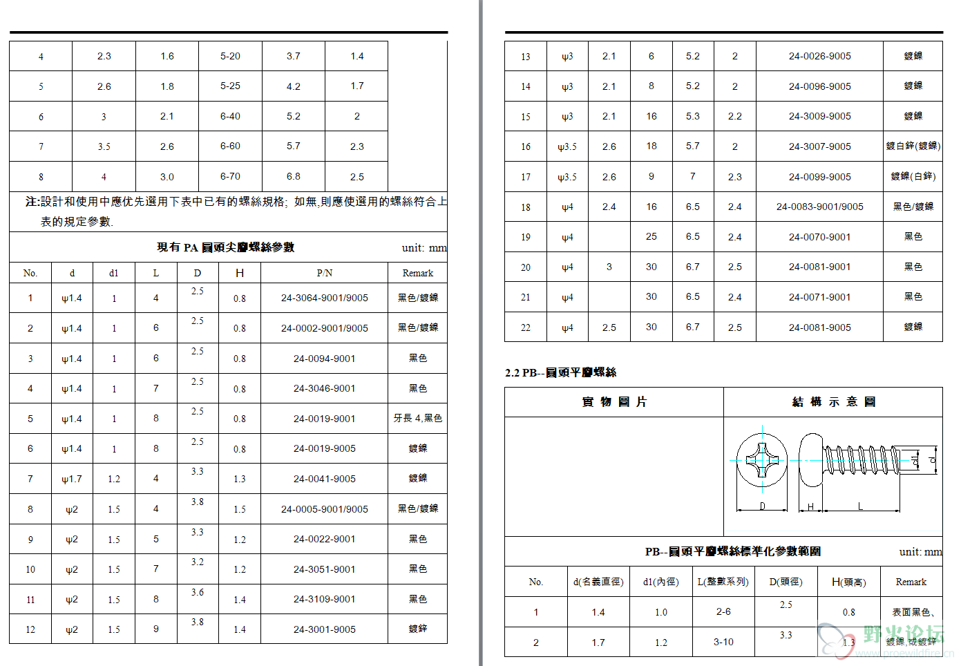

是不是这种?

楼主意思是,塑胶件上的螺丝孔的大小跟配合使用的螺丝大小有没有国际标准。

箫鼓醉 发表于 2020-11-12 10:58
没找到所谓的国际标准,甚至各个公司内部标准都不一致,一般都有些误差吧,主要是深度在大致合理范围内一般 ...
这里面的小d是什么?螺丝的外径?

各位提供的数据,和Plastite供应商Semblex的推荐数据基本一致。如果没有国际标准,行业标准就是权威的了。
谢谢各位!
