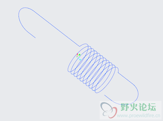

发表于 2020-11-11 19:27 | 显示全部楼层 |阅读模式
悬赏20金钱已解决
拼起来的空间曲线连接处如何圆滑过度,类似于二维曲线倒圆角
prt0001.prt.rar
71.03 KB, 下载次数: 14
最佳答案
查看完整内容
http://www.proewildfire.cn/forum.php?mod=viewthread&tid=166738 建议楼主可以看看这个帖子。 你这个直角的话建议你用曲线连接起来或者造型曲线连接起来。本身是不难的
http://www.proewildfire.cn/forum ... read&tid=166738
建议楼主可以看看这个帖子。

发表于 2020-11-11 19:51 | 显示全部楼层
你草绘的两个尖角处理好,可以直接扫描的

 楼主| 发表于 2020-11-11 19:56 | 显示全部楼层
442724306 发表于 2020-11-11 19:51
你草绘的两个尖角处理好,可以直接扫描的
有没有快速的简单快速的方法处理这种尖角

发表于 2020-11-11 20:06 | 显示全部楼层
你可以用样条曲线或者用两个圆弧合并出一条,论坛可能有你要画的模型,搜搜吧

 楼主| 发表于 2020-11-11 20:47 | 显示全部楼层
建议楼主可以看看这个帖子。
你这个直 ...
嗯,可以做,我就是觉得麻烦看看大家有没有快捷的方法,

发表于 2020-11-11 21:38 | 显示全部楼层
weibangqiu 发表于 2020-11-11 19:56
有没有快速的简单快速的方法处理这种尖角
当然有啦。你的钩子不是草绘出来的吗?直接用哪那个平面做一个填充曲面。然后顶点倒圆角就OK啦。
不过螺旋曲线是空间曲线,你用2D的倒圆角类处理是没用的。只能考虑空间曲线的操作,顺畅就好看啦

 楼主| 发表于 2020-11-12 06:45 | 显示全部楼层
不过 ...
嗯,应该没有更简单的了,都是类似找两个点划线然后约束,其余的软件也差不多一个意思。没有空间曲线可以直接圆角的操作

发表于 2020-11-12 08:14 | 显示全部楼层
weibangqiu 发表于 2020-11-12 06:45
嗯,应该没有更简单的了,都是类似找两个点划线然后约束,其余的软件也差不多一个意思。没有空间曲线可以 ...
一条直线,一条曲线,且不在同一平面内,无法进行圆角操作。

发表于 2020-11-12 08:43 | 显示全部楼层
直接曲线过度,然后就可以了
