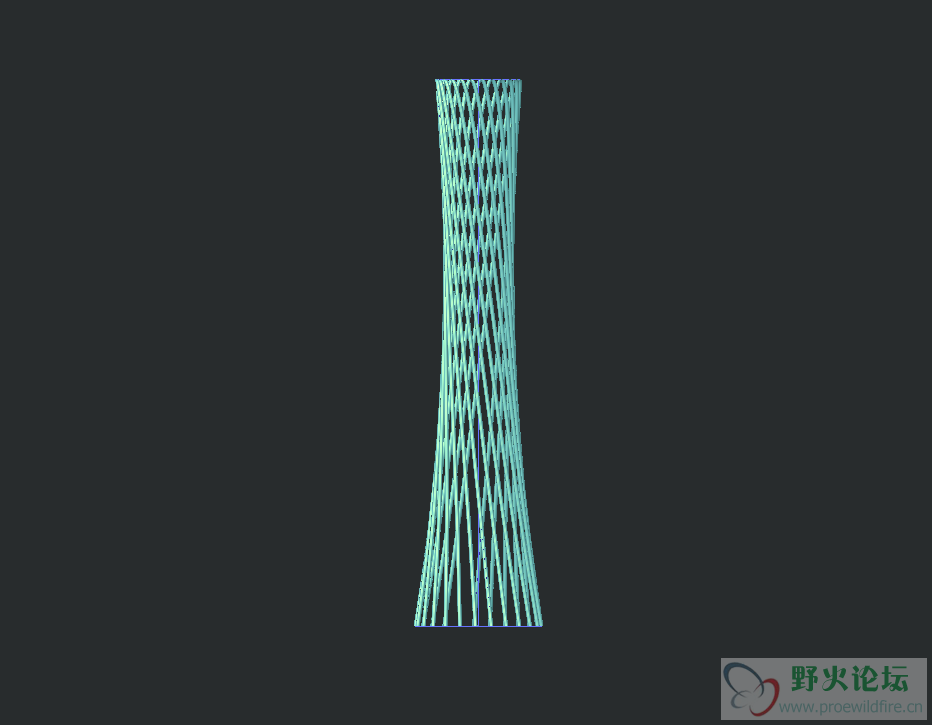

发表于 2020-11-9 17:20 | 显示全部楼层
先画轮廓曲面,然后插入点,插入曲线,尺寸阵列即可

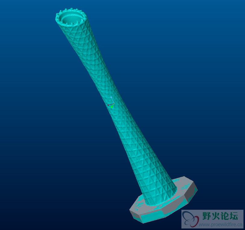

文件太大了,传不上来,感觉参考意义也不大

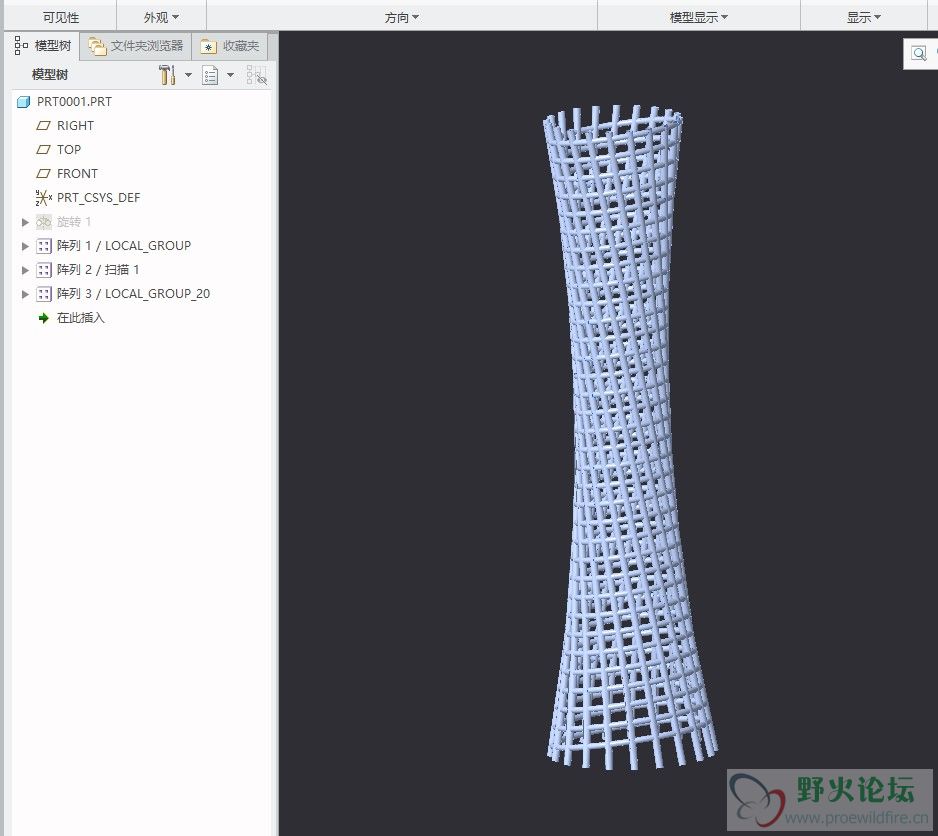

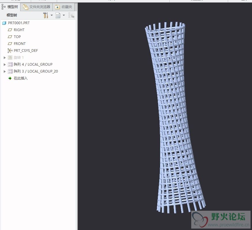

发表于 2020-11-10 08:59 | 显示全部楼层
可以阵列出来,两个阵列就可以了啊
我用了三个,前两个可以合并
越学越觉得自己菜鸟一枚。。。

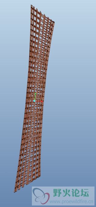

 楼主| 发表于 2020-11-10 14:06 | 显示全部楼层
底部与头总部都不是圆的,都是椭圆的。

发表于 2020-11-10 14:21 | 显示全部楼层
lmwnb1984 发表于 2020-11-10 14:06
底部与头总部都不是圆的,都是椭圆的。
那开始的曲面做成你需要的椭圆即可,或者使用面后切除,有角度的切除,也有椭圆的效果
方法是一样的,如果两头是椭圆,中间是圆,也是可以的,曲面的制作方式不一样罢了

 楼主| 发表于 2020-11-10 21:28 | 显示全部楼层
这样的椭圆不怎么阵列,圆的好可以阵列,椭圆旋转的不好阵列,那位打点一下。
